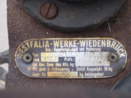

Dies soll ein Thread werden der möglichst umfangreich die diversen AHK zusammenstellen soll
Welche Kupplung passt an Käfer mit Kastenstoßstange und welche an die mit der alten Stoßstangenvariante
Wer hat diese AHK an seinem Käfer montiert und mit welcher Stoßstange? Westfalia Werke Wiedenbrück
Typ 321 033 Ausführung B
Baujahr 1973
Prüfzeichen F 749
Zul.Ges.Gewicht des KFZ 1300kg
Für KFZ gem.b. Anbauanweisung: Stützlast Kupplungskopf 50kg
Geprüft für 800kg Anhängelast

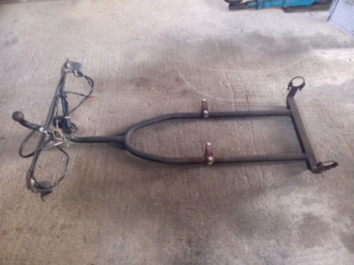

Nächster Beitrag,nächste Frage . Wer hat diese Kupplung unter seinem Käfer?
Sie scheint mir sehr tief unter dem Wagen zu verlaufen.

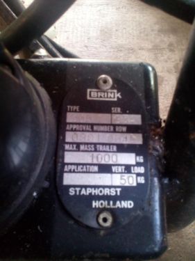

interesante Aufhängung, sicher das die für den Käfer ist? sieht so aus als wenn die deutlich mehr ziehen darf
auf dem Typenschild kann man die oberen Zahlen nicht lesen, aber 1000kg ist schon ne Hausnummer
hast du auch ein größeres Bild von deiner Westfalia Hängerkupplung?

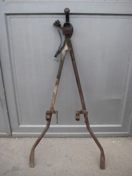

die Brink ist wohl etwas seltener, aber in alten VW-Scenen aus den 90ern haben einige Käfer die drunter...
Bei uns im Club/Schrauberkreis waren die damals für Winterkäfer beliebt:
Die öffnen nicht so stark V-förmig nach vorne und sammeln deshalb weniger Schnee
Und mit etwas Geschick läßt sich auch noch ein Rutschblech damit unter dem Getriebe montieren
Daniel

Hallo Fuss im Ohr,das Bild ist jetzt größer
Die Brink ist bei Egitt Kleinanzeigen für 200 zu schießen.
Selbst suche ich für einen Kollegen eine AHK für die alte Stoßstange.

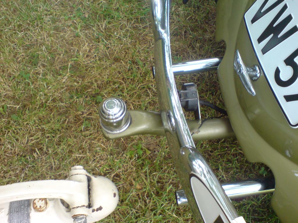

Einrohr-AHK Rarität gesichtet in Bad Camberg
Auch hier ist der Hersteller unklar.Westfalia war zwar im Gespräch,aber???
An der Stoßstange ist keine Befestigung .Das ist sehr gut für Brezel und Ovali,da die Stoßstangenhalter sehr filigran sind.Der Gußbügel ist mit den dicken,etwas längeren Schrauben vor die Rahmengabel geschraubt.Die hintere Befestigung ist mit am Rahmen
verschweißten Blechen realisiert.
Hans Müller-Daum
Hans Müller-Daum

- Beiträge: 6697
Re: AHK Anhängerkupplungen an Käfer und Co
wow, sehr Stylisch, auch wenn man das beste von oben gar nicht sieht

Ha, gerade erst gesehen.müller-daum hat geschrieben:Nächster Beitrag,nächste Frage . Wer hat diese Kupplung unter seinem Käfer?
Hans Müller-Daum
Die BRINK hatte ich am 1600i, war wirklich sehr stabil und nicht tiefer als andere AHK. TÜV gabs auch, mit 850kg Zuggewicht eingetragen

Hallo Schickard,
850 kg Achslast? Wo und wie ? Ich kenne nur eine Freigabe bis 800 kg. Man kann damit das Gewicht mehr ziehen das auf die Kupplung drückt,also evtl.max 850 KG.Man sollte aber nur auf die Kupplung packen was man mit einer Hand leicht drauf heben kann,also ca.25kg.Der Käfer wird sonst schnell vorne zu leicht.
Hans Müller-Daum
