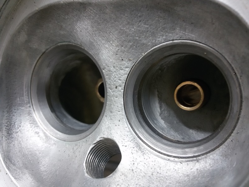

köpfe sind mal für die 90,5er aufgespindelt.
werd den ringspalt beabeiten und dann mal auslitern, wies ausschaut mit der verdichtung.

kerzen werd ich WR7CC nehmen, die 8er werden zu warm sein..?
Re: 1776 EVO 1
Mit dem 7er Wärmewert bist Du sicherer unterwegs. Lieber von kalt auf heiß wechseln. Ich würde jetzt schon mal auslitern. Das sieht schon recht groß aus, sonst musst Du viel tieferstechen.

ich geh mal davon aus dass ich tieferstechen muss.
drum bearbeit ich vorher den ringspalt um nur einmal tiefer stechen zu müssen. ;)

nachdem sich meine, schon drei mal geflickte, welle endgültig verabschiedet hat, werd ich mir heut eine neue besorgen. :lol:
hab die einlasskanäle nur unterm sitzring bündig gefräst, vergrößern werd ich die nicht, die saugrohre sind auch ned größer.
auslass hab ich die groben kanten geglättet und am ende an den 35mm auspuff angepasst.
brennraum werd ich nur beim EV den ringspalt anpassen, das AV is eh so klein, da is denk ich genug platz. da werd ich nur die (quetsch)kante brechen und gut iss.
Re: 1776 EVO 1
Zitat: brennraum werd ich nur beim EV den ringspalt anpassen, das AV is eh so klein, da is denk ich genug platz. da werd ich nur die (quetsch)kante brechen und gut iss.
Das meinte ich! Der Brennraum wird sonst so groß und das muss durch tieferstechen wieder ausgeglichen werden. Dann gibt es wieder Schwierigkeiten mit diversen Passungen. :roll:
