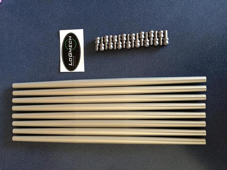

Also die Dinger sehen genial aus!!! Kosten? 250?
Re: Ventilspiel und Ventilfederdruck bei Alu HD Stößelstange
Ich habe die hier zu Hause, "Made in Germany", allerdings noch nicht verbaut, sind für meinen Nächsten vorgesehen, machen aber einen hochwertigen Eindruck und liegen unter 250.- :handgestures-thumbupright:
http://www.tp-technologie.de/produkte%2 ... n%20Al.htm

sind die Stösselstangen komplett durch gebohrt oder von links und rechts gebohrt wie die JPM mit soll Bruchstelle?
