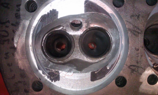

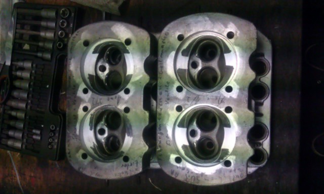

Am Wochenende war ich im "Tempel" und habe mit den Zylinderköpfen angefangen.
Hier ein paar Bilder.
Den Getriebe Kennbuchstaben habe ich doch noch gefunden, es ist ein CU Getriebe.

Oh ha…zum glück hat der Tempel nicht die restliche Motivation vom Samstag aufgesaugt…
Sieht doch schon ganz brauchbar aus
Ich wünsche dir noch gutes gelingen

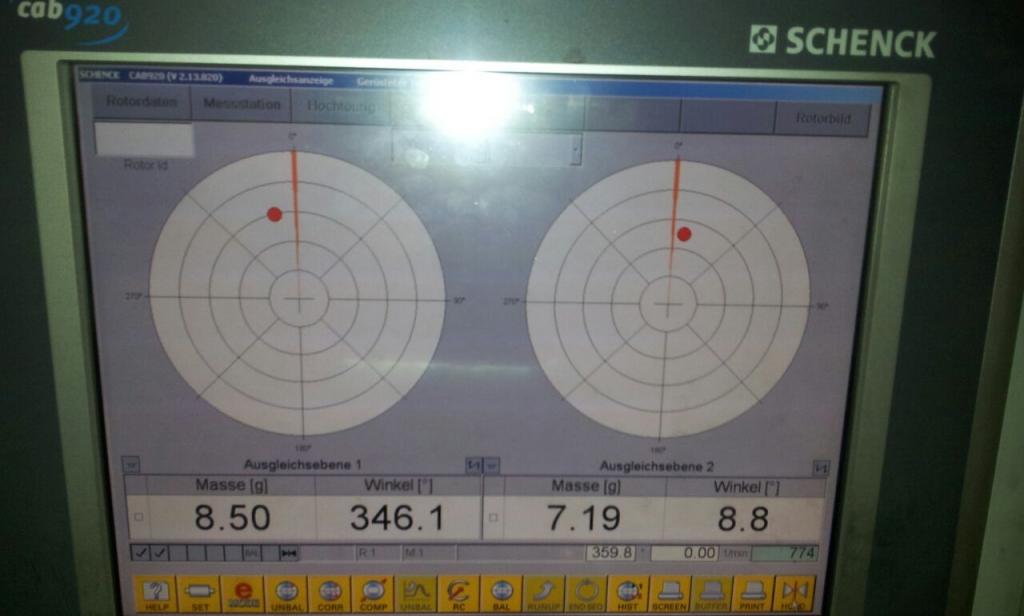

Nach langer Zeit werde ich euch mal wieder informieren.
Der Motor war schon gesteckt, jedoch hatte ich die Welle nicht gewuchtet.
Es fehlen immernoch einige Teile, mal gucken wann der Motor mal laufen wird.
Die ungewichtete KW hat mir keine Ruhe gelassen, darum habe ich den Motor nochmal zerlegt und die KW auf die Wuchtbank gelegt.
8,5g und 7.19g Unwucht . . .
Das werde ich also noch beheben und dann wieder zusammen bauen.
Grüße Arne
Grüße Arne

Hier Noch die Fotos.
- wuchten1.JPG (51.81 KiB) 8741 mal betrachtet
- wuchten.JPG (71.33 KiB) 8741 mal betrachtet

Re: Busmotor 2007ccm
Das ist schon eine anständige Unwucht...

Hast du den Schwung + Druckplatte nicht mit wuchten lassen??Hekto_Pascal hat geschrieben:Hier Noch die Fotos.
Den Fehler hatte ich auch gemacht, dass hatte dem Meister des Tempels garnicht gefallen
