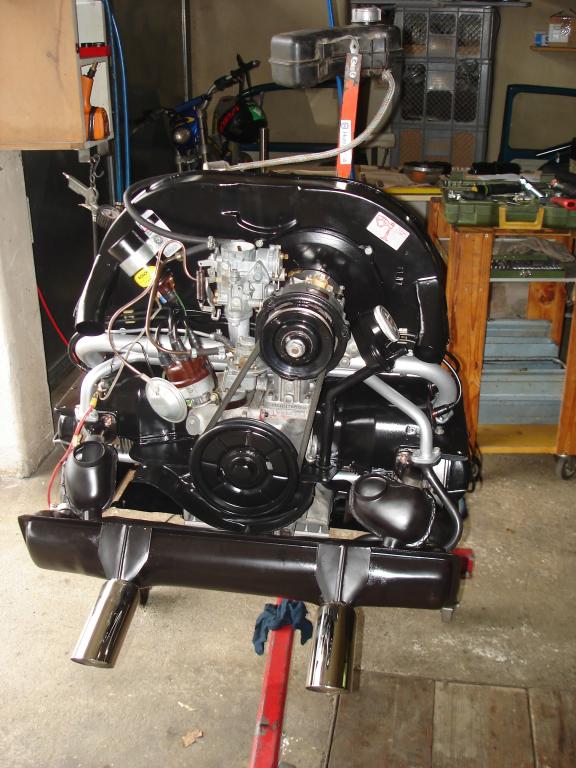

Nimm den "H" mit 1641ccm, das paßt auch vom Style her besser mit dem Einkanalsaugrohr und die laufen sehr schön mit dem 30 PICT2 Vergaser. Bin so ein Teil einige Jahre auf dem Karmann GF gefahren, mit originalen Abarth-Endtopf, ging sehr gut (ähnlich wie die 50PS-DO-Kanal, nur besser von unten raus).deixi hat geschrieben:ich hätte Zugang zu einem umgebauten
H Motor auf 1600 cm²
oder / und
AB Motor auf 1600 cm²
MfG yoko
PS: Versetzten Ölkühler im Doghouse drauf (sieht man nicht).
(Habe noch ein Foto davon gefunden, aber noch mit einem adaptierten Serienauspuff)
- 1500-5.JPG (80.06 KiB) 9113 mal betrachtet
