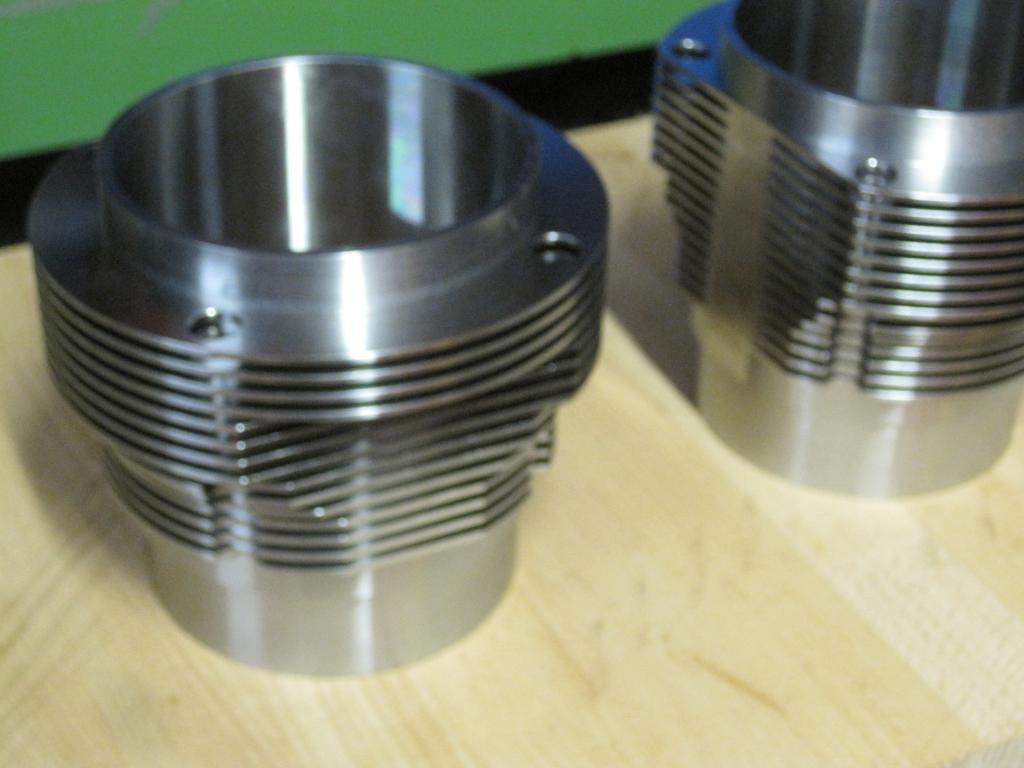

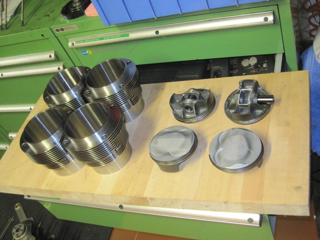

Hier ein "Neues Zylinder- Kolben WBX/Luft "update.
Kolben wie gehabt , nur neu beschichtet.
Da die aufgebohrten Gußzylinder an ihre Grenzen kamen habe ich mir was Neuse einfallen lassen.
Zylinder aus Hochvergütetem wärmebehandeltem Werkzeugstahl .Bohrung 102,7mm
Können auch in anderen Innendurchmesser und Längen gefertigt werden.
Grüße aus Sinzig
Wolfgang
Grüße aus Sinzig
Wolfgang
