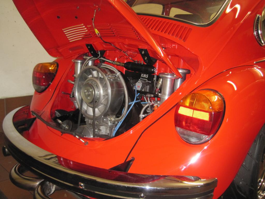

Hallo Jungs,
Ich habe in den letzten Tagen einen " Neuen " Motor zusammengebaut.
2916 ccm Kurbelwelle 88mm WBX (Edelweiss-Motorsport) / Bohrung 102,7mm
Die Köpfe sind von JPM und wurden von Dirk (Edelweiss Motorsport) auf Doppelzündung und Radiensitzringe umgearbeitet. EV 48 AV 40mm Titan.
Ventilhub 16mm.
Der Fächerkrummer ist ein Stepphader und selbst gebaut.
Werde den Motor in den nächsten Wochen einfahren und dann eine Leistungsmessung und Abstimmung mit Dirk auf seinem Prüfstand machen.
Hier mal ein paar Bilder
Grüße aus Sinzig
Wolfgang
Ventilhub 16mm.
Grüße aus Sinzig
Wolfgang

Re: Der "Neue" WBX Luft Männermotor 2920ccm
Sauberwolfgang jonas hat geschrieben:
das gefällt mir
Wofür ist denn die schwarze Zigarre über der Zündspule ?
Hallo Darkmo,
Das ist meine Kurbelgehäuse - Entlüftung, das war mal ein Pneumatik Druckspeicher.
Das Zentral Gebläse System von Dir funktioniert richtig gut. Der Motor hat keinerlei thermische Probleme.
Grüße aus Sinzig
Wolfgang
