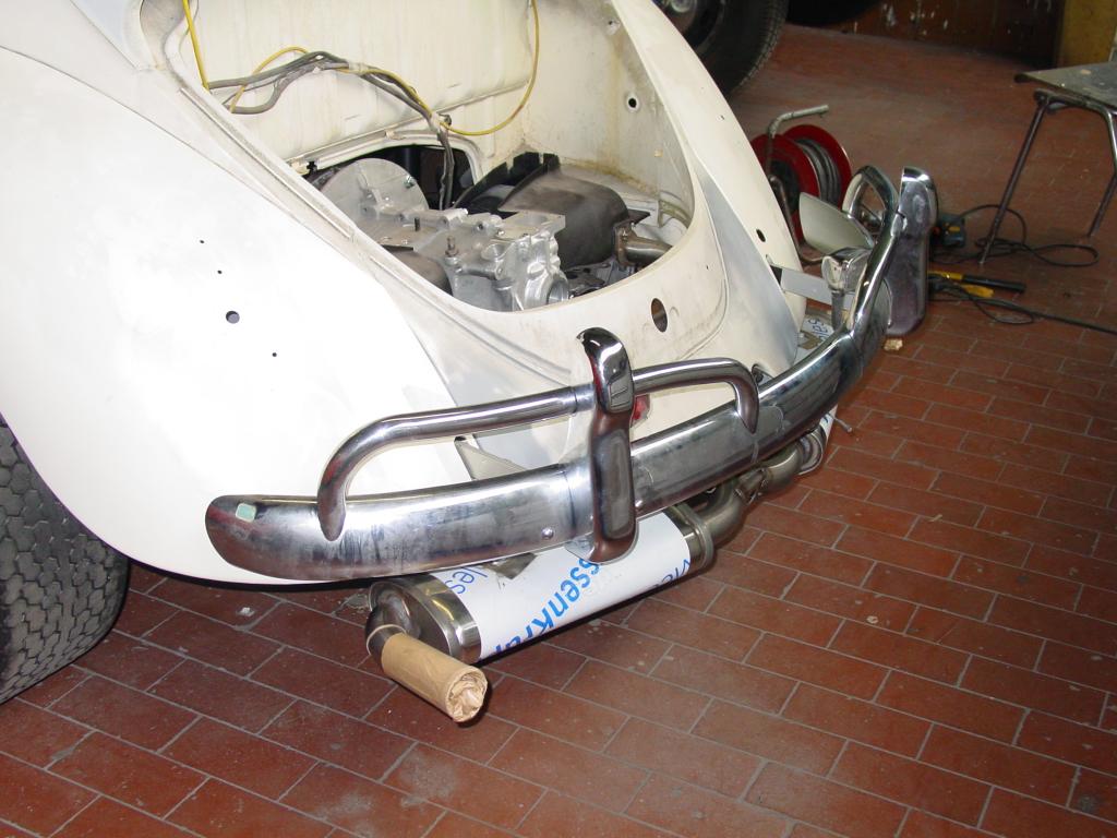

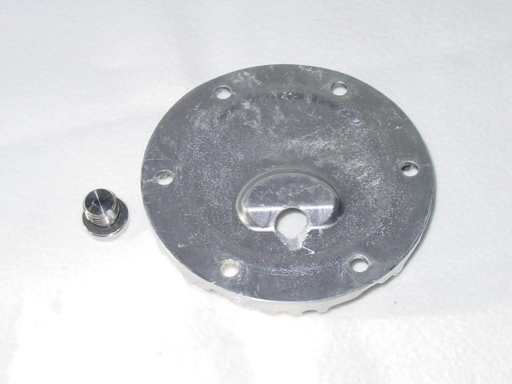

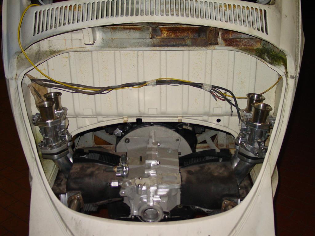

Hallo.
Nach jahrzehntelangem Teilesammeln baue ich mir einen Motor für mein Langzeitprojekt (I'm not kidding...)
Liste der Vintage-Teile (nicht vollständig):
Kurbelwelle: Oettinger mit 82er Hub
Pleuel: Porsche 616, NOS
Hauptlager: Glyco Stahlstütz geteilt (Lager 1-3!!!), 0/0/0
Pleuellager: KS 53mm
Kolben/Zylinder: Oettinger Nikasil, 90mm, Mahle-Schmiedekolben
Köpfe: CB 044, erste Serie (VW-Guß), 40/35,5
Kipphebel: Sig Erson 1:1,5
Einstellschrauben: Porsche 616
Ventilfedern: Doppelfedern von Gene Berg
Federteller: Schrick Alu, Plasma-beschichtet
Saugrohre: TDE für 40PII-4, kurz
Vergaser: Weber 40IDF68/69
Riemenscheibe: Fisher vibration dampener
Anbei ein paar Impressionen....

wirklich sehr vintage dein motor
polierte vergaser
die ölfiltergeschichte is aber bei trockensumpf nur für die optik, oder?
bringt die riemenscheibe wirklich was? wie funktioniert die?
was ist das für ein öltemp/druck adapter?
polierte vergaser

Sehr schönes Konzept
@stevo: der Adapter ist vom 356/912 er Motor. Schöne Lösung so

So, nun komme ich endlich zum Antworten:
Ja, es gab von Oettinger eine 82mm-Kurbelwelle für den Typ1. Der Pleuellager-Durchmesser ist allerdings 53mm, für die Porsche-616-Pleuel (365C, 912). Diese Pleuel habe ich auch in NOS und werde sie bearbeiten und verbauen.
Richtig, der Adapter stammt ebenso vom 356.
Der Fram-Ölfilter ist als Nebenstrom-Feinfilter gedacht, die eigentliche Filterung soll durch einen Oberg-6Zoll erfolgen, dort natürlich im Hauptstrom. Außerdem passt das Ding optisch sehr gut zum Konzept.
Die Riemenscheibe ist das Non-Plus-Ultra in der Schwingungstilgung beim Typ1. Ich zitiere Gene Berg (zum Thema GB Equalizer):
This adding of weight is nothing new in automotive applications. Chevy, Ford, and many cars install a harmonic balancer dampner on the nose end of the crankshaft to absorb some of the engine's harmonic vibrations (nodes). We originally designed this for our drag race cars to have more weight on the pulley end of the crankshaft to help EQUALIZE weight on both ends of the crankshaft. It stopped crank twist and aided the drag race cars as they left the starting line harder. Originally, we felt that a fluid, spring (Fisher type), or viscous dampner would improve the VW engine even more, however, all of our tests proved that none of those types of devices did anything more than what the Berg Equalizer was already providing.
Über die Benefits der zusätzlichen Masse am Kurbelwellenende und die Lage des dynamischen Schwerpunkts des Kurbeltriebs kann ich, wenn gewünscht, einen neuen Thread bauen...
