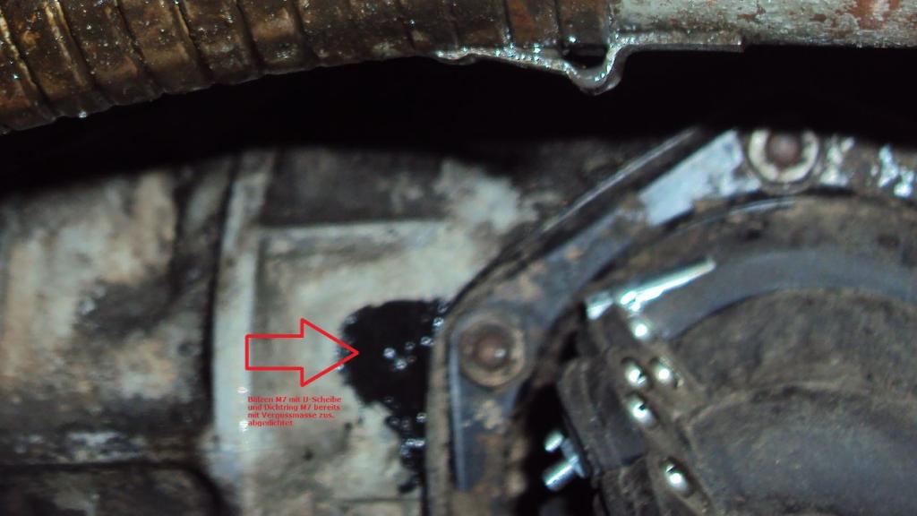

heute konnte ich die Bühne buchen - mit Hilfestellung. Mein Problem " Getriebe verölt - schwitzt"
Also sagt der Altonaer Getriebebau in HH: Nicht ausbauen, klinisch saubermachen, trocknen,
4 km Probefahrt, rauf auf die Bühne - suchen !
Klar gemacht und siehe da, eine Schraube leckt, darunter ein Dichtring in Trümmern, folglich Schraube wackelt
Im Bild mit Pfeil nur aus einer ähnlichen Abbildung, weil Bild ist Bj. 1957
FRAGE: Wozu dient die? 7 mm Bolzen !! (wirklich) Warum arbeitete die " wohl " im Sitz des Gehäuses ?
Aber, nun ist es wohl dicht.... :D wird sich aber erst nach einigen km zeigen !
Bild ist von Backbord, also links in Fahrtrichtung und man muss höllisch achtgeben, dass der Bolzen ohne Mutter nicht im GT verschwindet !! :angry-fire:

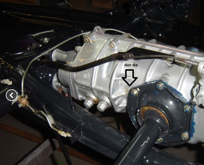

bist Du sicher ? der markierte bei Deinem sieht bei mir etwas anders aus: Bolzen 7mm schaut raus,
U oder Dichtscheibe dann Mutter M7.
Es sieht so aus, als wenn der Bolzen "arbeitet".... :cry:
Der Dateianhang daniel.JPG existiert nicht mehr.
Ich habe es so gemacht wie Du schriebst, mit neuer U Scheibe M6 aufgefeilt ! Dann nochmals eingedichtet (Polymer sw) und 24 h gewartet

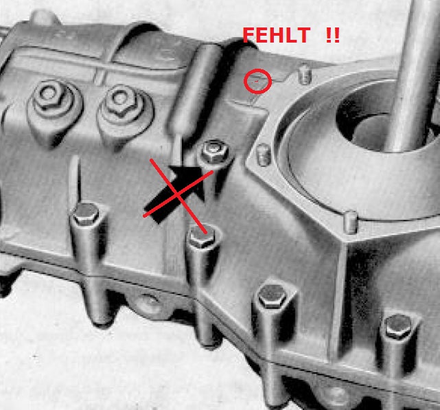

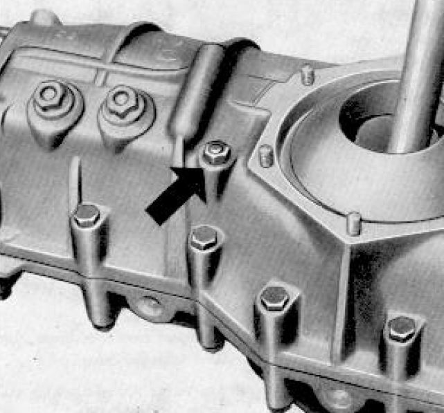

1. VW Bild 1959 dort fehlt jeder Bolzen/ Schraube, aha jibt et dort nich mehr
2. meines nach Dichtung mit Schraube/Bolzen Bj 1958 (ja klinisch sauber, vorher!)
3. Daniels Getriebe Bj 1957, da war immerhin ein Bolzen dort.

Was erfüllt die Schraube für ne Funktion? NEIN, von der anderen Seite kommt die nicht !! Ein Stehbolzen von der anderen GT Hälfte is det och nich !!
Warum "arbeitet" die...? sonst wäre die U-Scheibe nicht in Trümmern und das Bohrloch ist ein wenig aufgejankelt... oder unrund !!
und an die Kluchscheißerles*..... Käfer T1 Getriebe an dieser Stelle jedes Jahr geändert !! (57/58/59) Warum? *(nie bös gemeint)

Ich versuche es mal, aber ob es stimmt bekomme ich selbst nach Studium der Rep.-anleitung nicht raus.
a) meine erste Vermutung: es könnte ein Stehbolzen sein der die Trieblingslagerbohrung noch weiter vorspannt. Demzufolge müsste aber auf der anderen Seite auch einer sein, nur versetzt.
b) schon eher, da in der Rep.-anleitung zur Getriebezerlegung nur diese Mutter LÖSEN steht, das es sich um eine Art Madenschraube zur Verdrehsicherung des Eingangswellenlagers( Kugellager) handelt.
Laut E.-teilkatalog ist die Scheibe unter der M7er Mutter sogar ein Federring.
Ähnliches gab es ja auch bei den späteren Getrieben, wo dort ein stabiles Nadellager mit Ansatzbohrung für diese Schraube war. Ist ja später entfallen, da VW nur noch Nadellagerhülsen verbaute die mit Sprengringen gegen verschieben beidseitig gesichert waren.
Also, um das genau rauszufinden = zerlegen. :angry-cussingblack:

So wie es aussieht hat´s wohl einen unterschied gegeben von der position der durchgehenden Schraube .
Warum ? Wahrscheinlich wegen der Spannung der Lager .
Ich hab auf meiner HP ein paar Fotos vom Getriebe.
Vielleicht hilft´s ja weiter , denn Fotos sagen ja bekanntlich mehr als in dem Fall " geschriebenes ".
http://www.ovali1954.de/26.5.2012_Schrauberupdate.html
Gruß Michael

@ Varus : das is es ! b) schon eher, da in der Rep.-anleitung zur Getriebezerlegung nur diese Mutter LÖSEN steht, das es sich um eine Art Madenschraube zur Verdrehsicherung des Eingangswellenlagers( Kugellager) handelt. Laut E.-teilkatalog ist die Scheibe unter der M7er Mutter sogar ein Federring. (War nicht mehr erkennbar)
@ Michael: das oben konnte man nun ganz klar zuordnen, weil Du so feine Bilder bei der Zerlegung gemacht hast !
DANKE an alle.
:text-bravo: :text-thankyouyellow:
Fazit: Verdrehsicherung eines Lagers !
by the way: Getriebe komplett trocken, das war nur diese Schraube die leckte, wegen des gebrochenen Federringes !
