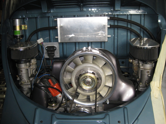

Ich krieg bei meinem Ovali die Motorhaube nicht zu!!
Der beite Motor und das 901ér Getriebe führen dazu das die Haube am rechten Luftfilter anschlägt und sich so nicht komplet schließen lässt.
Ich hab schon viele Sachen im Kopf durchgespielt und bin zu de Lösung gekommen mir selbst Saugrohre aus Alu Vollmaterial zu fräsen.
Dieses könnte ich so dimensionieren ,daß der rechte Vergaser ca. 2cm weiter nach vorn "wandert" und somit genug Platz zum schließen der habe entsteht.
Das linke Rohr würde ich so lassen.
Jetzt meine Frage:
Müssen die Rohre 100%ig gleiche "Durchlasswerte" haben, damit der Motor gleichmäßig läuft?
Die selbst gebauten Rohre währen ja länger!
Hat da jemand einen Tipp?
Jetzt meine Frage:

Was ist mit Saugrohren kürzen?
Da gewinnst Du vielleicht mehr Platz!?

Also entweder du knickst den oberen Filterdeckel in dem Bereich nach unten ab und modellierst dir das Filterelement dementsprechend nach oder aber du versetzt das Lochbild des Luftfilters nach innen und hinten!
Bei letzterer Lösung brauchste nat. Hilfe...jemand der fräst,drahterodiert oder auch Wasserstrahl schneidet und ein paar Taler in der Hand
Aber immer noch einfacher/stressfreier als neue Saugrohre anzufertigen.

n breiterer Motor, dickes Getriebe scheint auf den ersten Blick kein Spielkram zu sein. Ich würde Jürgen folgen und die Saugrohre kürzen. Das kann unter Umständen positive Auswirkungen auf die Motorcharakteristik haben...

Erst die oder den Luftfilter 15-20mm kürzen . geht ohne probleme und wenn das nicht reicht Saugrohre kippen oder kürzen.

Und Saugrohre kippen bringt nachweislich eine Verbesserung der Strömungsverluste.Udo hat geschrieben:Erst die oder den Luftfilter 15-20mm kürzen . geht ohne probleme und wenn das nicht reicht Saugrohre kippen oder kürzen.
Udo
Nur leider extrem wenig Platz im Käfer.

Also, 1.Der Luftfilter ist bereits nach innen und vorn versetzt
2.Der Raum zwischen Einlauftrichter und Filterdeckel innen ist schon sehr knapp.
3.Ich denke mit kürzen ist da nicht mehr viel zu hohlen, da die Rohre schon ziemlich kurz sind
Was versteht Ihr unter "kippen" der Saugrohre? Steht der Vergaser dann schräg zum Gebläse?
Der "Udo" müßte die Vergaser und Saugrohre kennen. Sie stammen aus einem ehem. Cup-Renner.
Mein "Motorenmann" hat sie mir damals vermittelt und wir hofften bis zum Schluss das es passen wird, aber na ja...
Hier noch ein Bild ohne Filter. So schließt die Haube, aber "Filtersocken sind nicht so mein´s.

Sitzt der Motor mittig im Motorraum? Evtl. könnte man sonst die Karosse lösen und etwas rüber schieben. Zusammen mit den anderen Ideen bringt es ja vielleicht die entscheidenden mm? Bei schräglenkern könnte man auch den hinteren Getriebehalter modifizieren.

Die Filter sehen ja schon gekürzt aus - man braucht nicht viel luft von trichter zu deckel..
Wenn es welche von meinen eigenen sind müßte es eigentlich dann mal passen . Ich habe aber damals auch welche selber gekürzt. Kann ich also so nicht sagen . Ich würde nach innen kippen und kürzen
"Bei schräglenkern könnte man auch den hinteren Getriebehalter modifizieren."
oder so
Udo

umbau auf ram flo filter? oder sind die mit trichtern auch zu hoch oder sogar höher?
sonst würd ich auch die saugrohre kürzen, bevort ich neue fräse/fräsen lasse.
