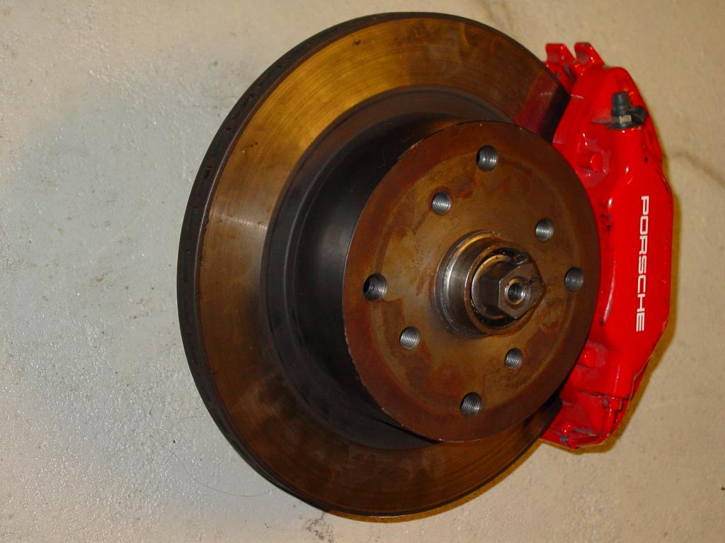

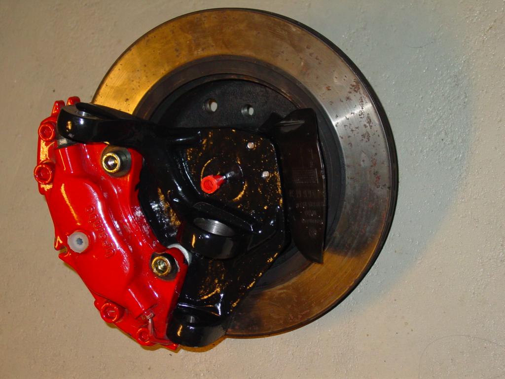

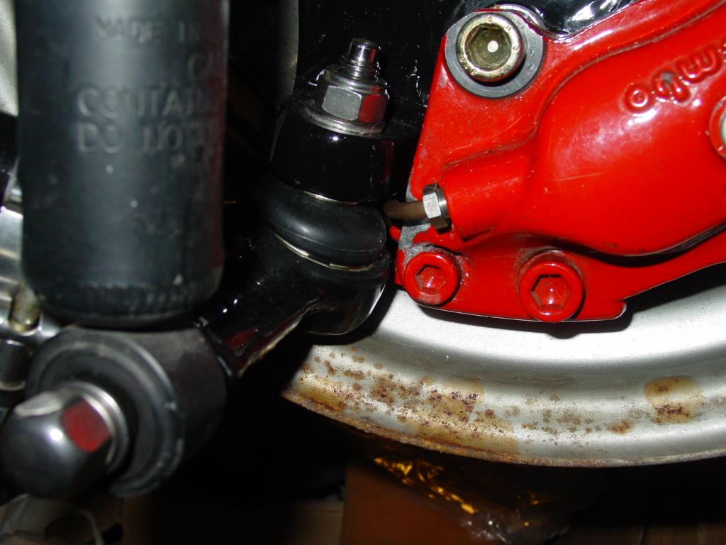

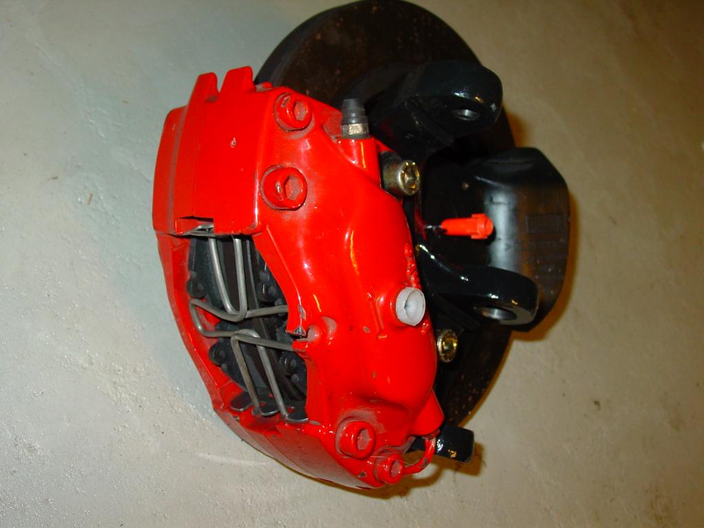

Mit speziellen EMPI-Achsschenkeln (die für die 5/205-Bremse) passt zumindest der 993-Brembo-Sattel, lediglich die Verbindungsrohre unten müssen geändert werden.

Sicher, es gibt besseres. Nur leider nicht in dieser -massiven- Machart. Alles andere ist mit der Serienbremse am Ende, allenfalls geht noch CSP.
Der Guß ist schon sehr massiv, dadurch sind die Dinger leider "schön schwer". Die Lage und Maße der Achszapfen und Gelenke passen. Die Gewinde für die Bremssattelbefestigung waren allerdings auf der einen Seite zuhoch, auf der anderen dafür zu tief....
Begeisterung ist anders....
Ich arbeite aktuell an einem Datensatz für stabile und leichte Schmiedeteile mit etwas weniger Tieferlegung. Wer einen möglichen Hersteller kennt, der nicht gleich 1000000Stück als Minimum ansetzt, bitte melden.
