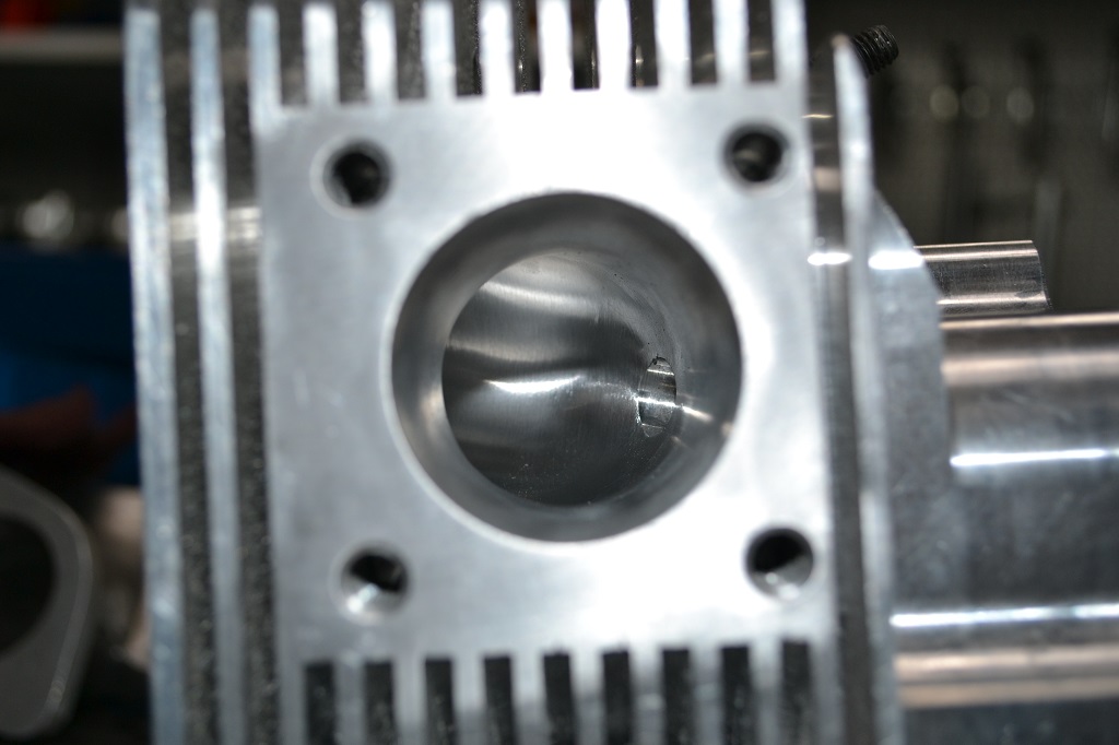

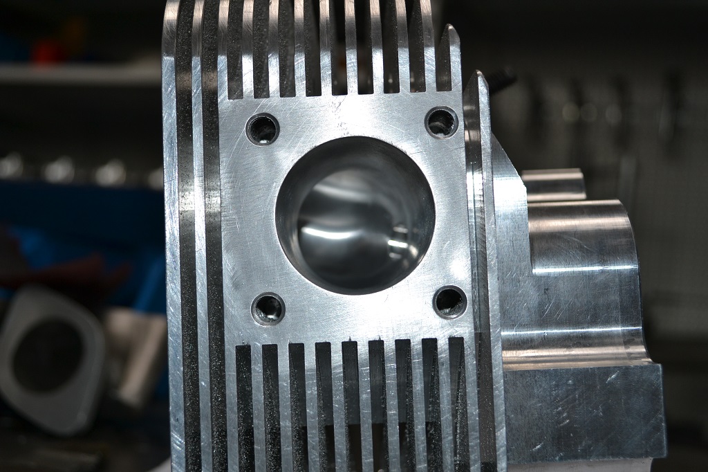

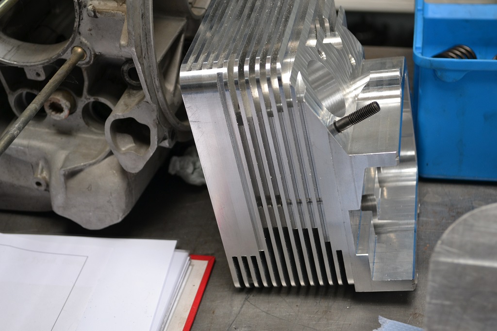

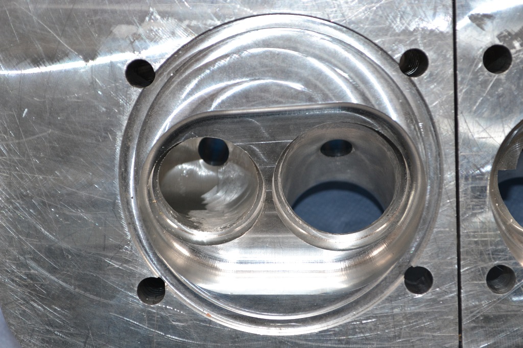

Hier ein paar Bilder von einer Prototypen,stand 20. August 2014. Bilder vom fertigen Kopf habe ich noch nicht,da ich die Köpfe noch nicht hier habe....aber bald! Wie gesagt, die Scat finde ich vom Urkonzept gut,aber das Material ist mit diesem nicht vergleichbar oder auch nicht mit einem original Typ 4 Kopf oder Typ 1 aus Deutscher Produktion. Zudem haben sie zu wenig Kühlfläche.
Die neuen Billetköpfe von Remmele haben die gleichen Fließwerte wie die Gußversion,nur laufen sie wesentlich kühler und sind natürlich aufgrund des Materials viel stabiler. Die Ventilführungen sind viel hochwertiger und die Bohrungen dafür im Kopf sind länger als bei der Gußversion. Es werden auch längere Ventile verwendet und ermöglicht bis zu 17mm Ventilhub. Die Entwicklung für diese Köpfe waren sehr aufwendig obwohl es auf dem ersten Blick aussieht als ob man die alten Köpfe einfach geteilt hat und aus dem vollen gefräst hat. Es ist aber eine komplette Neuentwicklung. Das Paar wird etwa 2800 - 2900 Euro kosten mit Ventildeckel,Federn,Ventile,Kipphebelwellen und Stößelstangen. Saugrohre werden extra kosten,Preis dafür weiß ich leider noch nicht. Es wird auch Flansche zu kaufen geben,damit man einen Typ 1 Auspuffkrümmer z.B. Python verwenden kann. Z.B. Pythonflansche absägen und die passenden Flansche am Python anschweißen. Das war bei der Gußversion nicht möglich.

Ah, ok, Prinzip und Sinn dieser, speziellen Teilung erkannt.
Da kann man in der Tat und Sinne des Wortes geteilter Meinung sein.
Über die neue Version der gerändelten Ventilführung auch. Bei Alu : Messing/Bronze what ever erscheint mir diese Kombi als Rändelpressung ungeeignet.
Und überhaupt verstehe ich die 'Ängste' einiger Tuner nicht, diese Verlustängste der losen Führungen.
Das sie auftreten, ok, ist bekannt.
Dem Pressverband Kopf/Führung wird messtechnisch zu wenig Aufmerksamkeit gewidmet; man nimmt meist einfach das nächst grössere Übermaß, das Kopfmaterial wird damit oft überdehnt und die Haltekraft sogar gg. Serienübermaß verringert, so meine Meinung. Hinzu die Einpressung im kalten/halbwarmen Zustand die Rauhigkeitsspitzen (und entsprechendes Übermaß) längsgerichtet einebnet und die nicht grundsätzlich immer vorhandene Durchmesserkonstanz auf ganzer Länge, sprich konischer Bohrung. Bei neuen Köpfen ist das alles ja noch jungfräulich vorhanden.
So auch bei den Scat-köpfen, wo die sich die Sitzringe lösen sollen. Die nehmen ein gut gemeintes leider zu grosses Übermaß, wie teilweise G.Berg es auch machte bzw. empfahl. Das umliegene Fleisch der Köpfe reicht dafür nicht aus die Spannung zu halten, wird überdehnt und die Temperatur tut ein Übriges.

Wenn die Überdeckung passt bzw. alles richtig vermessen und die Führung bzw. Sitzringe mit Stickstoff und der Kopf sauber erhitzt wird bei der Montage wird auch später nichts locker.....

Ein kleiner Bund am Ende der Ventilführung verhindert das rausfallen, selbst wenn die locker wird.
Beim Ventilsitz ist das leider schwieriger.

Bei diesen neuen Köpfen werden die Führungen nicht gerändelt und schon gar nicht reingetrieben! Diese Köpfe haben etwa 40mm Schrumpfmaß und die Führungen haben 1/10 Übermaß,werden mit flüssigem Stickstoff gekühlt und in einem 200 Grad warmen Kopf eingepresst. Da bewegt sich gar nichts mehr. Nur bei bestimmten Doppelfedern und riesen Kanälen werden auch in den normalen Typ4 Gußköpfe und Typ 1 Köpfe die Führungen gerändelt,weil da einfach nicht genug Fleisch ist,bzw. etwa nur 15mm Schrumpfmaß zur Verfügung stehen. Bei diesen Köpfen sind auch der "Poller" für die Führung der Doppelfedern ist aus dem selben Material wie die Führung. Das heißt die Führung und der Poller sind aus einem Stück!Remmele macht ein paar Dinge speziell, über die dich die Gelehrten streiten. Z.B. sind die Ventilführungen aussen gerändelt und werden dann in den Kopf reingetrieben. Soll wohl die Lockerung der Ventilführungen verhindern.
