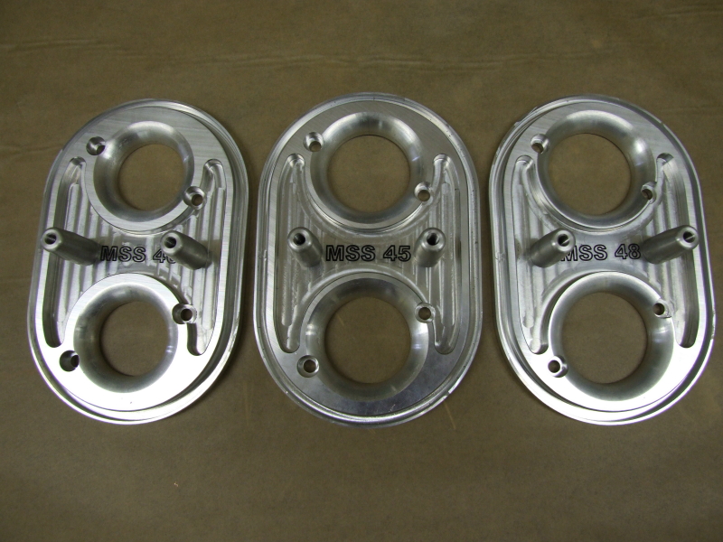

1. Es gibt kein Monopol ,da es auch einige andere Hersteller gibt ,z.B. Armin , Remmele .Klaus usw.
2. MSS Luftfilteranlagen werden immer mit Papierluftfiltern ausgeliefert.
Ich persönlich bin der Meinung das K+N Filter nicht das halten, was sie versprechen . Die Leistungssteigerung lag im 0,xxx Bereich.
Wer schon einmal einen Langzeitfilter gereinigt hat weiß, dass es richtig Spaß macht.
3. Gegen Aufpreis sind natürlich gefräste Grundplatte mit Rille und Abdichtung erhältlich .
http://kaefer.motor-sport-service.de/ht ... agen1.html
4. Das Gasgestänge verläuft über dem Ansaugschnorchel, leider habe ich hiervon kein Gesamtbild.

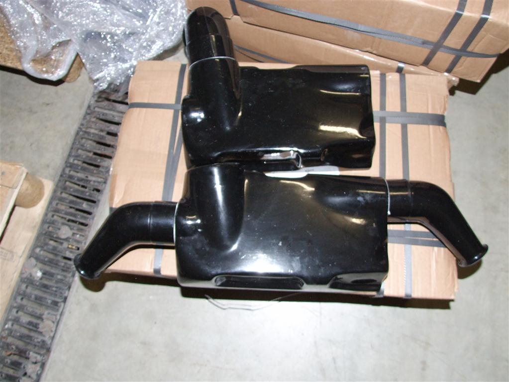

5. Da es zu dem Thema immer verschiedene Ansichten gibt habe ich auch eine 2. Version mit 2 kleinen Schnorcheln gebaut,
das sie ja auch etwas mehr kostet wird sie von den Händlern auch nicht immer Angeboten.
DSCF0460 (Medium).JPG (96.09 KiB) 9497 mal betrachtet
DSCF0610 (Medium).JPG (149.5 KiB) 9497 mal betrachtet
DSCF0612 (Medium).JPG (109.72 KiB) 9497 mal betrachtet
6. Der Grund . warum der Filter unten verbaut ist ganz einfach. Im Bus Motorraum ist sehr wenig Platz und es hat den Vorteil , dass angesaugter Schmutz nicht auf dem Filterelement liegen bleibt
