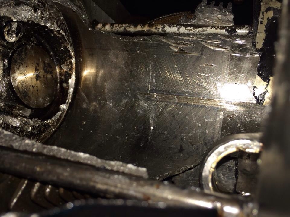

die zylinderinnenwand als nahaufnahme hätte ich noch gerne gesehen ... wenn das geht ? ...
Re: broken 2275ccm
Ok, von der Zylinderinnenwand werde ich heute abend gleich noch Fotos machen!

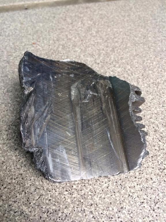

habe mal ein Bild vom dem eingesammelten stück und eins von der Zylinderinnenwand von dem Teil, das noch im Motor ist. Hier kann man schon so tiefe Riefen erkennen.
- image.jpg (191.77 KiB) 8877 mal betrachtet
- image.jpg (84.3 KiB) 8877 mal betrachtet

Oh Mann,
Schöne (teure) Scheisse.
Ob man aus Resten nochmal was ordentliches bauen kann?

Also, ich hätte schon gesagt, dass man hiervon wieder was aufbauen kann.
Den Zylinderkopf hätte ich jetzt schon gehofft, dass man den retten kann.
Klar, neue Kolben, Zylinder, Pleuel und Gehäuse werden fällig werden.
Die Kurbelwelle könnte wohl auch kaputt sein, aber sonst hätte ich jetzt schon gehofft, dass der Rest brauchbar ist.
Wird sich aber alles dann beim zerlegen zeigen.

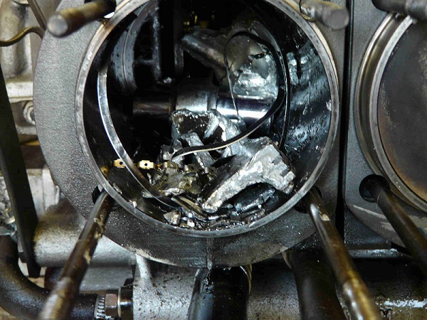

bei mir war es ein Pleuellagerschaden auf der Rolle.
Bei ca. 7000Upm gab das Lager von Zylinder 2 auf, verglühte und wanderte zwischn Kurbelwange und Pleul raus.
Den so entstandenen Raum nutzte das Pleuel dazu den Kolben ungehemmt in den Kopf donnern zu lassen was der Kolben dann mit Platzen quittierte.
Von Außen erst nichts zu sehen zeigte sich beim Zerlegen dann:
- Kurbelwelle
- Pleuel
- Zylinderkopf rechts
- alle Kolben
- Trockensumpfpumpe
- Block
defekt, der Block ist innen schön zerdeppert und hat 2 neue Entlüftungslöcher
Nockenwelle und Stößel ließen sich retten.
Das Bild zeigt den ersten Blick in den Zylinder als der Kopf runter war......
Thomas
- Kurbelwelle
- Pleuel
- alle Kolben
- Trockensumpfpumpe
- Block
Thomas

Re: broken 2275ccm
Ups
Bild hat nicht geklappt.
Nu aber.......
Nu aber.......
- Zyl 2a.jpg (130.51 KiB) 8721 mal betrachtet

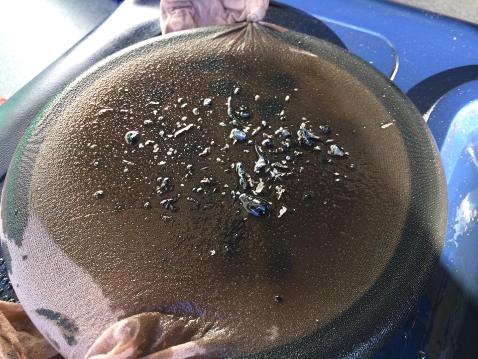

Gibt nicht wirklich was neues, habe nur schon mal die Vergaser abgebaut und das Öl abgelassen.
Das Öl hab ich dann noch durch einen Damenstrumpf gefiltert und es blieben erstaunlich wenig Fremdkörper übrig.
Es ist auch kein Stahl dabei, hab das mit einem starken Magneten auch noch kontrolliert.
