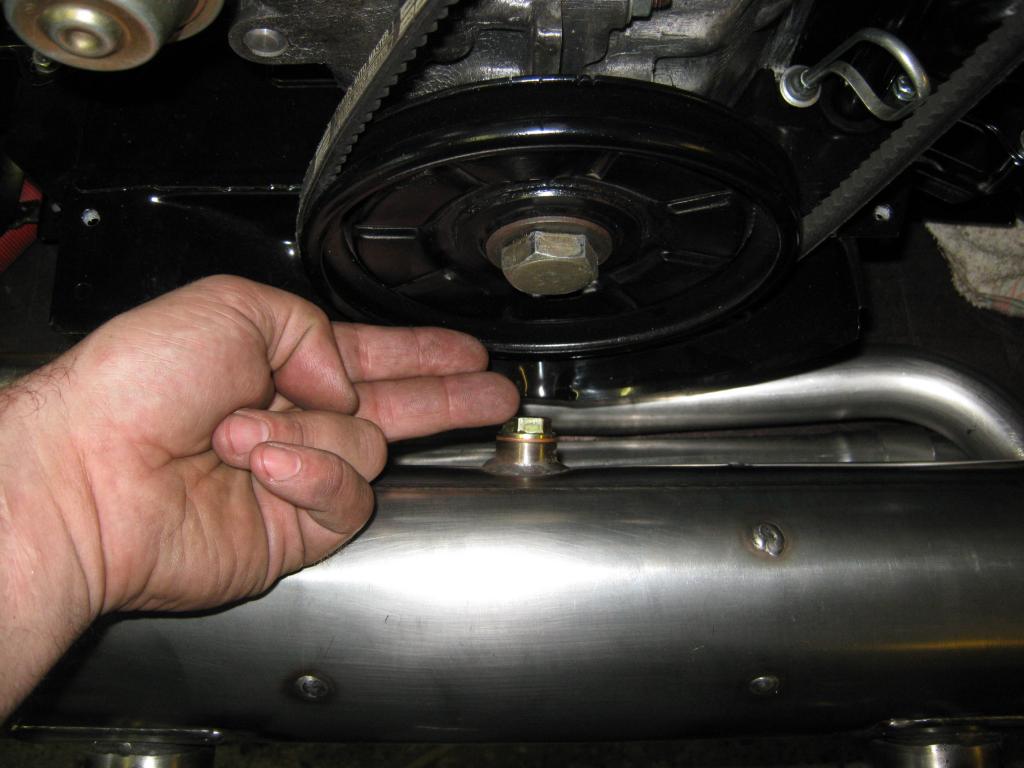

Hallo !
Ich würde gerne mal sehen wie eine Custom Sport mit eingebauter Lambdasonde ausschaut am Motor.
Hat das schonmal jemand zusammen verbaut ?
Ich hab da nur 2 Finger breit Platz bis zur Riemenscheibe,das reicht wohl kaum aus.
Selbst das hintere Abschlussblech lässt sich nur montieren wenn die Verschlußschraube nicht verbaut ist.Die steht so weit raus das das Blech nicht mehr in Einbaulage kommt.
Durchlöchert wird das Blech nicht,wurde gepulvert.
Sind Serien WT verbaut.
Und die Einbaulage des Topfes ergibt sich ja durch die Rohranschlüsse.
Ich werde wohl das Lambdagewinde mit der Schraube verschließen und dann den Sechskant wegschleifen.So bleibt noch die Option das Loch mal wieder zu öffnen....nur müßte man mit Sonde dann die Riemenscheibe weglassen damit die nicht anschlägt und das Kabel auch noch frei raus kann ohne zu schleifen.

Blech steht schräg und kommt nicht in Einbaulage
Re: Neuer Ahnendorp Käfer Typ 1 Auspuff
Mal wieder falsche Reihenfolge!!!
Erst Hr.Kiefer anrufen und fragen ob die sich was dabei gedacht haben und ob da vielleicht nen Problem vorliegt.
Wenn dann noch nicht zufriedenstellend gehandelt wurde,kann man mal im Forum fragen...

Vari-Mann hat geschrieben:Hallo !
Vari-Mann
So ein scheiß für viel Geld,wie soll das den funktionieren.
Danke Vari für den Bericht,für mich hat sich die Auspuffanlage erledigt. :handgestures-thumbdown:

Mal wieder falsche Antwort !!
Ich habe nach Bildern einer Custom Sport mit verbauter Sonde gefragt!
Nicht nach einer Problemlösung.Mit dem Blechproblem komme ich klar.Nur würde ich gerne mal eine Anlage anderer Schrauber mit Sonde sehen.
Ich habe nichts auszusetzen an der Anlage drum gibt es auch keinen Grund H.Kiefer anzurufen denn er wird mir keine Bilder anderer Anlagen der Endnutzer mit Sonde zeigen können.
Da hier keine Sonde verbaut wird stört mich nicht das esso eng ist.Aber mich interessiert wie andere das gelöst haben die eine verbaut haben.

Sorry aber sowas nervt mich einfach,da setzten die das Gewinde nach außen.
Hätte Mann auch nach innen setzten können in ein Stück Rohr,oder den Auspuff an der Stelle nach innen Formen.
Da wird einfach ein stück aufgesetzt,meine Herren ! :character-oldtimer:

Bist Dir sicher, dass Du den richtig montiert hast?
Auf dem Foto von Ahnendorp auf Seite 3 ist da deutlich mehr Luft!
Ich würde sagen, dass der Dämpfer bei Dir viel zu weit oben hängt!!
Wie Lars schon sagte, erstmal den Hersteller fragen, bevor man hier etwas schlecht macht :character-oldtimer:

Zu dem Käufer vom Customsport der das Problem hat:
Fragen hilft!!!!!
Soll bedeuten: die frühen Versionen hatten die Lambdastopfen noch an der abgebildeten Stelle.
Das hatte seinerzeit mit unseren Testläufen zu tun.
Und ja, da passen beim Prüfstand keine normalen Sonden.
Hier das Angebot:
Den noch nicht gelaufen Topf tauschen wir kostenfrei um.
Also neue Bilder und Fall aufklären.

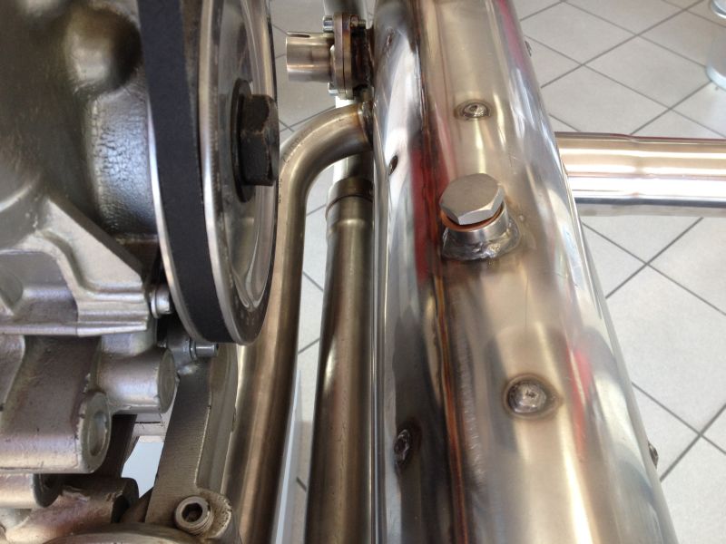

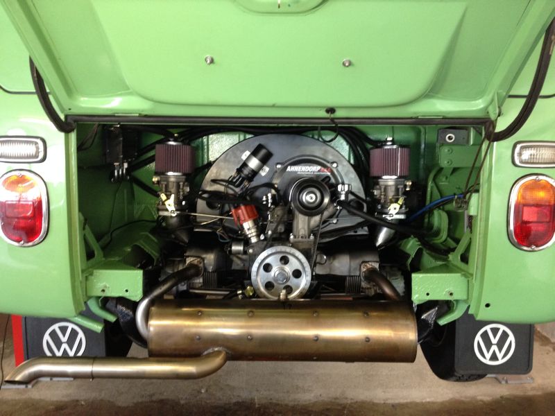

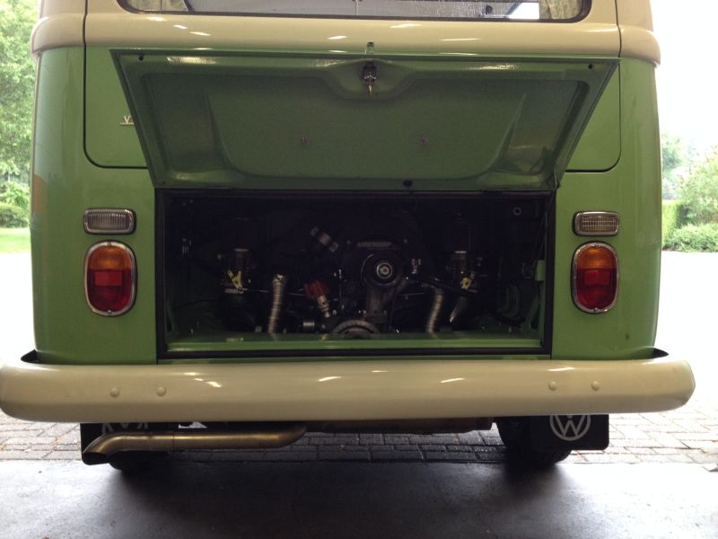

Hier gibt es dann nochmal aktuelle Bilder.
Es funktioniert also mit den aktuellen Versionen.
Zu sehen sind die Käfer Version, Bus T1 und ganz neu Bus T2 (T2a, T2a/b).
