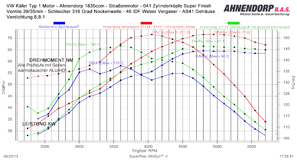

Hallo Bugfan Gemeinde,
hiermit bekommt Ihr als erstes Forum mehr Infos zu unserem neuen Auspuff!
Getestet haben wir an einem von uns gebauten, zahmen 1835ccm Motor.
Der Motor sollte in erste Linie die klassische Typ 1 Optik behalten, Alltags- und H-Kennzeichen tauglich sein.
Zu den groben Daten:
1835ccm/69mm Hub, Verdichtung 8,8:1, 316 Grad Schleicher Nockenwelle,
40 IDF Doppel-Vergaseranlage, 041 Zylinderköpfe die nur Super Finish bearbeitet und höher Verdichtet wurden.
Auf eine Saugrohr und Kanalbearbeitung wurde verzichtet um zu zeigen, welche Möglichkeiten mit kleinen Änderung machbar sind.
Ein rundum glücklich Motor mit hoher Standfestigkeit für jedermann zum nachbauen halt. :D
In Aktion und auf unserem Leistungsprüfstand könnt ihr den Motor mit dem neuen Auspuff 21113 am kommenden Samstag bei uns am Tag der offenen Tür live sehen und hören.
Zum Vergleich der einzelnen Auspuffanlagen auf dem Test:
Wir haben von deutschen als auch ausländischen Herstellern verschiedene Kundenauspuffanlagen getestet und festgestellt, das alle Systeme echte Drehmoment Killer sind.
Auch die Systeme aus Fernost wurden natürlich nicht vergessen.
Unser System sticht hier, wie früher schon, durch gleiche Rohrlängen und einen besonderen Aufbau hervor.
Mehr Infos und vor allem Bilder gibt es erst am kommenden Samstag zu unserem VW Treffen / Tag der offenen Tür.
Viel Spaß beim ansehen...

Schauen Sie sich bitte unsere Prüfstandsläufe bei einem von uns gebauten zahmen 1835ccm Motor an.
Als Konkurrenz Produkt haben wir den besten Schalldämpfer gewählt.
Bei der Wahl wurden sowohl deutsche, als auch US und Fernostprodukte getestet.
Blau = bester Konurrenz Schalldämpfer
Grün = Ahnendorp Customsport
Rot = Ahnendorp Streetsport
Natürlich kann unser System auch für Serien und Seriennahe Motoren ab 1300ccm verwendet werden.
(Mit Anpassungen auch bei 1200ccm)
Der Leistungs und Drehmomentzuwachs wird sofort deutlich zu spüren sein.
Natürlich kann auch dieses System nicht soviel wie ein echter Fächerkrümmer wie bei unserer Streetsportanlage bringen!
Die Alternative dazu ist es beim entsprechenden Motor und je nach Geschmack aber auf jeden Fall aber.
