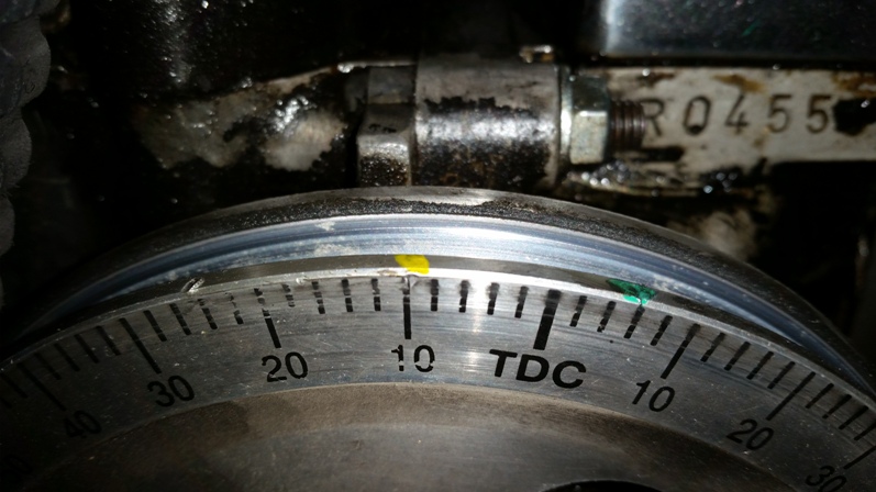

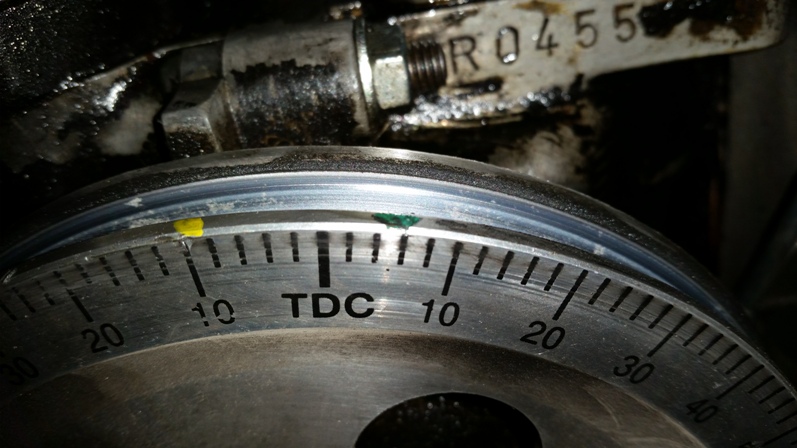

Dann habe ich mal geblitzt mit verschlossener Unterdruckdose.
Das sind also 10 Grad...ist das jetzt vor oder nach OT?
Also ist das jetzt richtig oder müßte es auf dem grünen Strich stehen? Wobei der ja nur bei ca. 7,5 Grad ist. So wie in einem Buch.
Ich blick nicht mehr durch. Mein Nachbar (ehemals Post KFZ Meister sagt der gelbe Punkt wäre richtig. Also 10 Grad vor OT.
Striche habe ich gemacht.

Poloeins hat geschrieben:10grad vor OT nicht nach OT einstellen.
Lesen!!! 8-)
Das ist 10grad nach OT...

Hm, also hab ich es doch verstanden.
Vielen Dank :handgestures-thumbupright:
Aber im Umkehrschluß würde das heißen das meine Zündung um 20 Grad verstellt ist :shock:
Kann der so überhaupt laufen?

Wenn der ZZtP immernoch auf'm gelben Punkt steht, also 10 Grad Nach OT, stimmt was mit deiner Vorhgehweise "wie stelle ich den ZZtP ein" nicht. Klingel, knistern oder ähnliches darf er dann erst recht nicht.
Serienmotoren vretragen bis 10Grad Vor.OT ohne Klingeln und Knistern.

Varus hat geschrieben:Wenn der ZZtP immernoch auf'm gelben Punkt steht, also 10 Grad Nach OT, stimmt was mit deiner Vorhgehweise "wie stelle ich den ZZtP ein" nicht. Klingel, knistern oder ähnliches darf er dann erst recht nicht.
Und genau das ist der Punkt.
Der darf, wenn er denn wirklich 10 Grad nach OT steht, nicht knistern.
Hatte mal den Vergaser eine halbe Umdrehung fetter gestellt - ohne das sich was verändert hat.
Deswegen tippe ich eben darauf das die Gradscheibe nicht sooo genau ist. Nur das muß ich eben erst mal testen (Faktor Zeit :cry: )
Ich behaupte mal das meine Vorgehensweise stimmt...
Wobei es ja auch nen Motor gibt der 5 Grad nach OT zünden soll. Hängt ja alles vom Verteiler ab...
