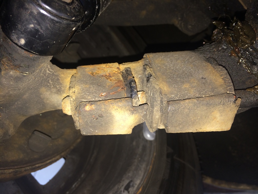

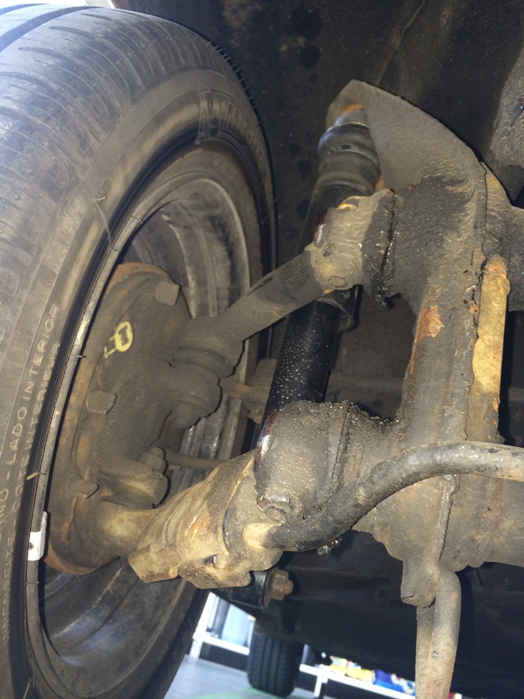

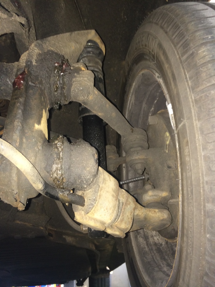

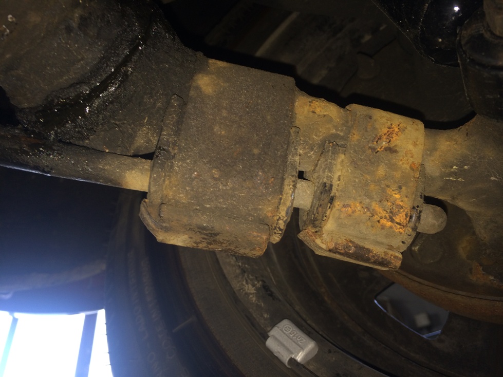

So, ich hab mir den Wagen gestern nochmal angeschaut von unten und auch ein paar Bilder gemacht.
Was mir aufgefallen ist:
-Spurstangenköpfe sind relativ stramm
-Traggelenke sehen zwar nicht mehr gut aus, haben aber scheinbar auch kein Spiel
-die Stabilisatorgummis sind im Vergleich ziemlich weich und der Stabilisator sitzt nicht mittig. Da hat sich irgendwas verschoben.
Ich weiß leider nicht wie weich diese Gummis sind, wenn sie neu sind.
-die vier Schrauben, die die Vorderachse mit dem Rahmen verschrauben sind fest.
Ich brauche eine Lenkeinschlagsbegrenzung
(wie realisiert man das?)
Der Stabilisator sitzt noch fest, ist jedoch praktisch schief befestigt, kann da was mit sein? Die Gummis der Traggelenke sind teilweise rissig, aber ich habe kein Spiel gefunden.
