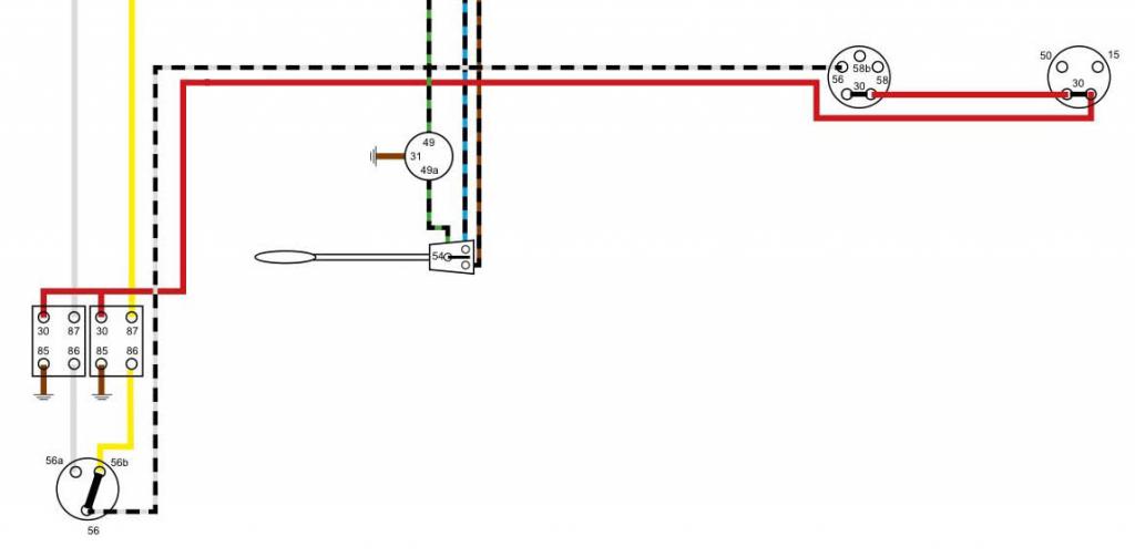

Und im Fall eines Relais, es ist nicht nötig eine komplette Leitung von der Batterie durch den Wagen nach vorne zum Relais verlaufen zu lassen. Die Werksleitung der Klemme 30, die vorne beim Zündanlassschalter ankommt ist vollkommen ausreichend und kann dort abgegriffen werden, um sie zum entspr. Relais zu führen.
Siehe rechts
- IMG_0173.jpg (28.94 KiB) 7672 mal betrachtet
