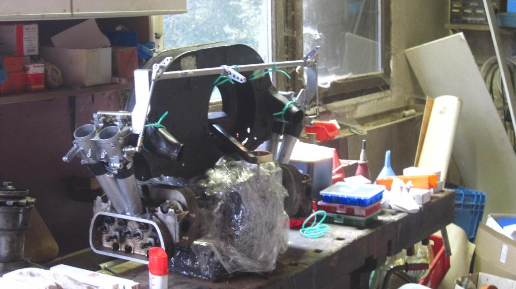

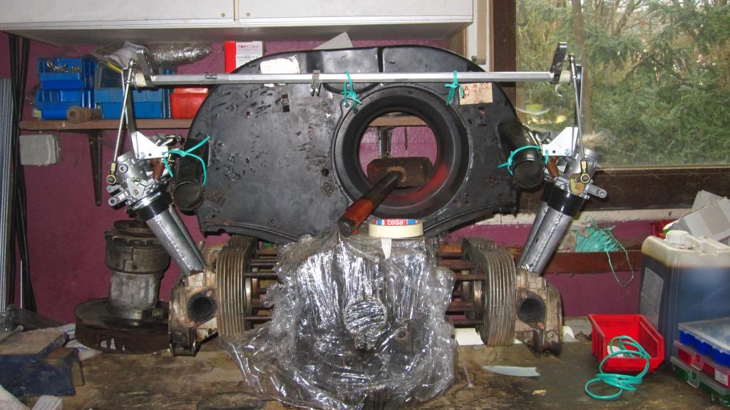

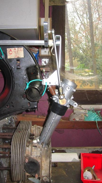

So nach langer langer Zeit Ruhe, gibt es ein paar Neuigkeiten zu meinem Projekt.
Habe heute mal die Drosselklappen auf die Ansaugrohre gesteckt und mir das schräge Gasgestänge vom Typ4 Motor abgeschaut. Es wird direkt an den Drosselklappen verschraubt, die Halter passe ich noch an.
Aber ansich würde das Ganze so sogar in einen Käfer passen.
Die Einspritzdüsen sind nach innen angeordnet, damit mehr Platz ist. Werde jetzt mal die Flansche an die Ansaugrohre Schweißen lassen und dann kann man die Maße genau nehmen und alles zurechtbasteln.
Eine Sache die mir dummerweise erst jetzt aufgefallen ist, ich habe mir zur Benzinversorgung noch keine Gedanken gemacht und mit den Rails mit nur einem Zulauf funktioniert das wohl nicht.
Die oberen Einspritzdüsen werden ersteinmal nicht angeschlossen und werden quasi nur als "Stopfen" die originalen Löcher verschließen.
Hat jemand hier schonmal Erfahrungen mit einer Rücklauffreien Benzinversorgung gemacht. Aber selbst dann müsste ich ja auf jedenfall noch Entlüftungsventile einbauen.
Gruß Peter
Gruß Peter

- triker66
- Beiträge: 2405
Re: GSXR-Drosselklappen - Ansaugrohre statt Abstand anpassen
Sehr sehr schön Peter!
