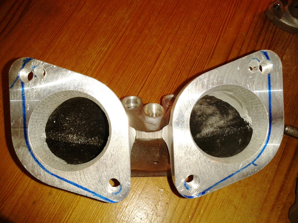

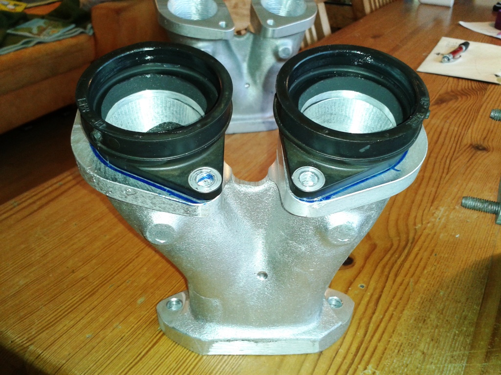

Oder du besorgst dir schöne Drosselklappen, die du an verstärkte Ansaugrohre anpassen kannst. So mach ich das im Moment :
- Erste Anproben
- 2013-09-27 13.03.57.jpg (308.42 KiB) 10155 mal betrachtet
- Da muß gar nicht mal so viel weg, nur ca. 3-4mm, und da ist genug Fleisch an den MSS Ansaugrohren
- 2013-09-27 13.04.10.jpg (336.13 KiB) 10155 mal betrachtet
- Vibrationsdämpfer Ansaugstücke angezeichnet, nu heißt es bohren, fräsen, schweißen
- 2013-09-27 13.00.48.jpg (340.2 KiB) 10155 mal betrachtet
- Schöne Ansaugrohre von MSS
- 2013-09-27 13.08.31.jpg (228.5 KiB) 10155 mal betrachtet
- Paßt schon nicht schlecht
- 2013-09-27 13.09.17.jpg (271.72 KiB) 10155 mal betrachtet

Och, so´n Aufriß ist das gar nicht mal. Andere fräsen und polieren hier Wochenlang ihre Ansaugkanäle und Brennräume, da ist das doch fast ´n Klacks dagegen
Also Lars, dein Einwand lasse ich hier überhaupt nicht gelten, Mr. Schrauber in Person, du der bist
Gasgestänge wird auch nicht schwer, die Drosselklappenhebel werde ich wohl gegen welche von Vergasern austauschen und schon passen : Voila : normale Gasgestänge, die es so auf den Markt gibt.
Oben nur noch passende Rohre rein, 90° Samco Bögen und dann vlt. die Luffitrommel vom Armin.
Zeit habe ich genug für den Fummelkram
Desweiteren fällt die Luft durch die Wegnahme vom inneren Material am Saugrohr fast senkrecht in die Köpfe. Und ich habe die Möglichkeit der Staged Injection, oder was mich noch mehr interessiert, der zusätzlichen Wassereinspritzung.....
