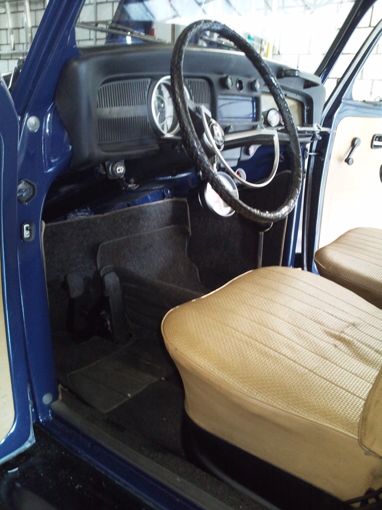

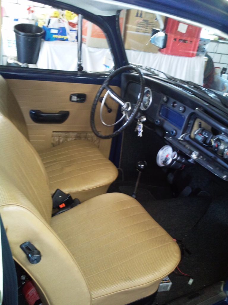

Anbei mal zwei etwas "ältere Bilder"
Damals war auf dem Fahrersitz nur nen leichter Riss...dieser ist mitlerweile auf der Sitzfläche komplett offen :(
Korbmuster in Farbe Beige wäre doch dann korrekt oder?

Re: Vordersitze neu beziehen und polstern...was darf das kos
Beitrag von derkaeferschneider »
Beige kann man das nennen...!
