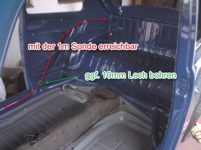

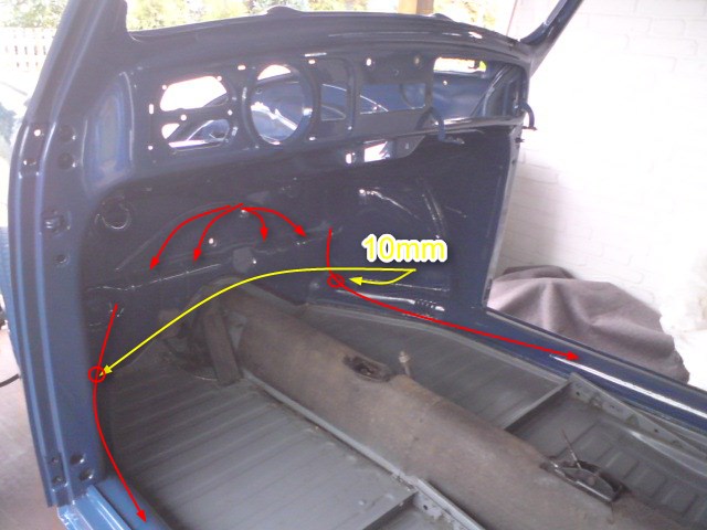

Ganz ehrlich: man sprüht ja nicht wild in der Gegend rum, MikeSanders kann man gut dosieren und merkt wann es wo raus kommt. Es war auf keinen Fall so, das alles im Auto danach eine Fettschicht hatte... Scheiben und die Region um die Öffnungen putzen - fertig
3. Welches Produkt nutzt ihr wofür? Warum genau das Produkt?
MikeSanders, normale und weiche Mischung, was mein lokaler Dealer gerade da hatte.
Einfach zu verarbeiten, gut zu erhitzen, lange Verarbeitbar, gut Entfernbar
4. Welche Öffnungen und löcher flutet ihr?
Ich hab da mal was vorbereitet:
Ich habe bei beiden Fahrzeugen diese Löcher mit bestem Gewissen gebohrt (und anschliessend mit dem Pinsel nachlackiert) und konnte so sicher gehen, das überall im Kanal genug Fett ist. Danach einen Gummistopfen drauf, bereit für nachfolgende Konservierungen.
Die roten Pfeile deuten auf die Öffnungen und den Weg der Sonde. Die 1m Sonde, die im MikeSanders Set* dabei ist, reicht dafür aus.
Für die Bodengruppe sollte man auch 2 Löcher in die Hohlräume bohren und neben dem reinen Tunnel aus diese fluten
Den Rest ordnetlich fluten..
