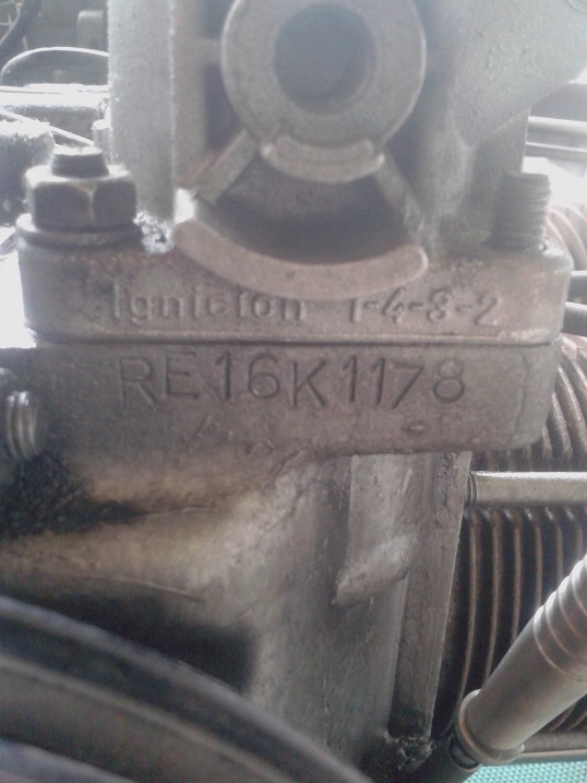

ich habe einen motor für meinen Buggy bekommen. Ich wüsste jetzt mal gerne was das für einer ist....
den Vorbesitzer kann ich nicht fragen, da es den nicht mehr gibt. Mit Google usw. komme ich auch nicht vorran. Die motornummer ist nirgendwo aufgelistet. Vieleicht hat ja einer nen Tip. Motornummer lautet RE16K1178
besten dank, grüße aus essen

wenn man einen Typ3 Block hat ist die Motornummer im vergleich zum Käfer oben eingeschlagen. An der Stelle für die Motornummer beim Käfer ist einfach ein freies Feld, man könnte dort also alles Einschlagen. Wurde die Stelle vorher schon mal bearbeitet?
ansonstan keine Ahnung

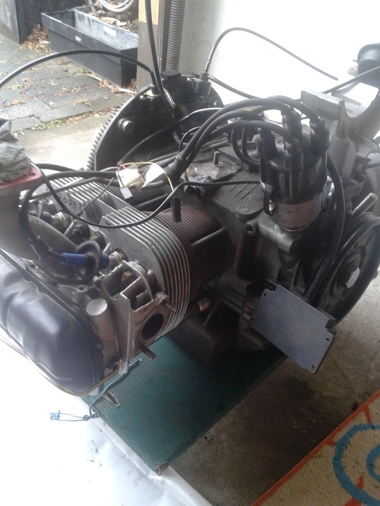

hoffe damit kann man etwas anfangen...

spannendes Teil! viele besonderheiten, normalerweise würde ich sagen, Industriemotor, aber mit Doppelvergaser?
mit meiner kleinen Ahnung sag ich mal Flugzeugmotor behaupten, das wissen anderebestimmt besser. Was es mit diesem Lichtmaschinenfuß auf sich hat, hoffentlich weiss das wer....
der Bommel am Zylinderkopf?!
ich bin gespannt was da raus kommt!

hat / hatte der Motor ein Einspritzsystem? Am Motorgehäuse sitzen schwungradseitig scheinbar ein oder zwei Geber...
Der Trikehersteller "Rewaco" hatte man was entsprechendes im Angebot, vielleicht haben die ja beim Aufbauen / Überholen der Motoren eine eigene Bezeichnung eingeschlagen?
Zumindest das, was ich innerhalb von zwei Minuten ergooglen konnte. Aber das war nun genug Ablenkung, nun muss ich doch wieder zurück an meine Arbeit...
Viel Erfolg!

Der Limafuß ist Serie 1600i. Nichts besonderes. Die Köpfe sind auch 1600i oder Ami G-Kat. Die hatten dort Sensoren eingeschraubt.
Lässt sich so auf jeden Fall nicht viel zu sagen. Müsst man mal auf machen, um zu sehen was da verbaut wurde. Ist ansonsten nur herumraterei. ;-)

dieser schwarze kasten gehört zu irgendeiner geschichte die scheinbar luft in die ansaugbrücke vom vergaser steuert...ich brauch den ganzen firlefanz nicht! ich will doch nur ein motor der läuft! der vorhandene doppelvergaser ist made in poland....werde da aber nen solex drauf bauen...

würd auch auf einspritzer tippen (köpfe, limahalter, kein bakelit-benzinpumpenhalter)
die drei kleinen rippen zw ölkühler und verteiler sind mir neu.
am besten aufmachen und reinschaun ;)

Das ist ein Rewaco Motor! Montiert waren Polnische Vergaser! Rewaco hatte zwei Motoren im Programm, einen 1585 ccm und einen 1776 ccm! Mit ich meine 54 und 68 Ps. Kannst bei Rewaco anrufen, die sitzen in Lindlar, in der Industieklause!
Gruß Holger
