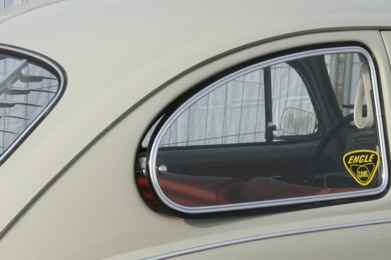

Ich habe mir gerade auch einen Satz Ausstellfenster gegönnt. So wie ich das sehe und denke kommt ja die Seite wo die Blechfeder ist nach Innen zum Wagen. Wie sieht bei Euch die Außenseite aus? Meine ist komplett schwarz. Vielleicht kann einer mal Bilder von beiden Seiten im eingebauten Zustand posten.

So sollte es aussehen. Habs aber auch schon oft schwarz übergesprüht gesehen. Wenn du Glück hast, ist dort noch tauglicher Chrom drunter... Kann aber auch sein, dass jemand den Rost weglackiert hat.

Danke für die schnelle Antwort. Wie bekomm ich die Lackierung am besten ab ohne den Chrom zu zerstören?
Re: Ausstellfenster hinten - ein paar Fragen
würde es erst mal mit Verdünnung probieren . Bei 1K Lack aus der Dose sollte sich dieser relativ schnell auflösen . Dem Chrom dürfte nichts passieren .
