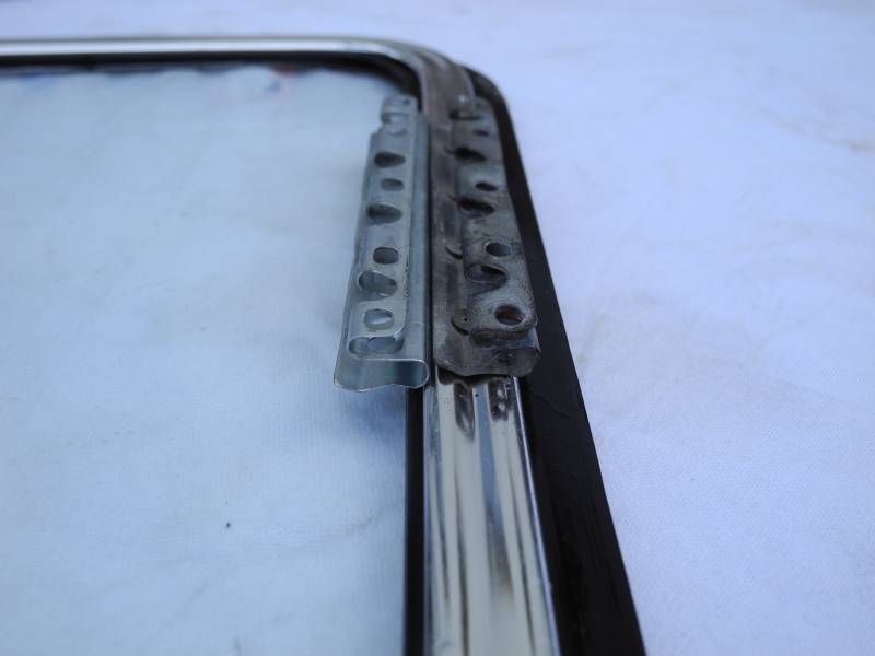

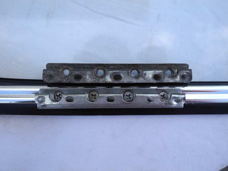

Da sie gebraucht sind, habe ich einige Fragen zur Vollständigkeit. Die Aussteller sind zweiteilig. Ich weis nicht wirklich wie ich beide Teile verbinden soll...
Uploaded with ImageShack.us

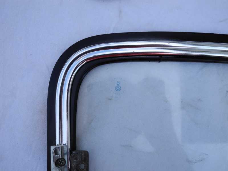

Die Scharniere sind etwas verkeimt, scheinen aber OK zu sein. Aber, fehlt da nicht noch ein Teil???
Ansonsten muss ich "nur" die Dichtungen der Fenster auswechseln. Könnt ihr mir bitte sagen wie die Dichtungen gewechselt werden können?

da fehlen die Bleche zur Befestigung:

Die Gewindeplatten werden ja fast mit Gold aufgewogen, mal sehen woher ich die am preiswertesten bekomme. Das das Scharnier etwas krumm ist sollte ja im Betrieb kaum etwas ausmachen (solange es beim Richten nicht zerbröselt)?
Jetzt brauche ich nur noch eine Info wie ich den Haken an den Aussteller bekomme.

Die Bleche kommen nach außen, ja?

Weiter ging es mit den neuen Scharnierfedern. Das Anzeichnen der Löcher habe ich noch irgendwie hinbekommen, obwohl eigentlich gar nichts passte. Nach dem Bohren und einer verzweifelten Stunde immer neuer Versuche, die Fenster anzuschrauben, habe ich mir mal die alten Scharnierfedern angesehen:
Die können einfach nicht passen! Die ca. 3 mm, die die neuen anders gebogen sind sind genau die, die mir beim Anschrauben fehlen.
Hat jemand von euch schon mal ähnliche Erfahrungen gemacht oder habe ich einfach irgend etwas falsch interpretiert?

Soo, mein Verkäufer sieht es wie ich, so gehen die Scharniere nicht rein. ABER: seine neuen Scharniere sehen ALLE so aus! Sind das ev. welche für die späteren Baujahre (Sind die Fensterrahmen dort größer???)?

Hab nun auch Ausstellfenster hier, aber mir ist die Funktionsweise nicht klar...
Wird diese Metallklammer als Scharnier bewegt? Kann die nich irgendwann brechen?
Hat jemand auch mal ein Bild, wie jetzt im Detail das Scharnier, diese Metallplatte etc. zusammengehören?
Wäre echt klasse :music-rockout:

schaue mal oben in schickards Beitrag, zweites Bild, Schnitt B-B. Da ist es zu sehen, dass die Feder über das Karosserieblech geschoben wird und dahinter das Gewindeblech verschraubt wird. Das Fenster ist dann beweglich über das Spiel in der Feder. Es wird auch nur ein paar Grad gekippt.

Wenn ich das richtig sehe... muss das Gummi oder was auch immer, in dem Bereich der Metallklammer fehlen, richtig ?
Als die Dichtung sollte nicht rundherum laufen beim Auto... Der Spalt an der "Feder" ist ja gerade mal so eng, dass

Nikon-User hat geschrieben:[...] Wenn ich das richtig sehe... muss das Gummi oder was auch immer, in dem Bereich der Metallklammer fehlen, richtig ? [...]
Ja, das ist richtig. Der Kantenschutz fehlt im Bereich der Scharnierfeder. Gedichtet wird das Fenster dort nur über die äußere Dichtungslippe, die am Fensterrahmen eingezogen ist.
