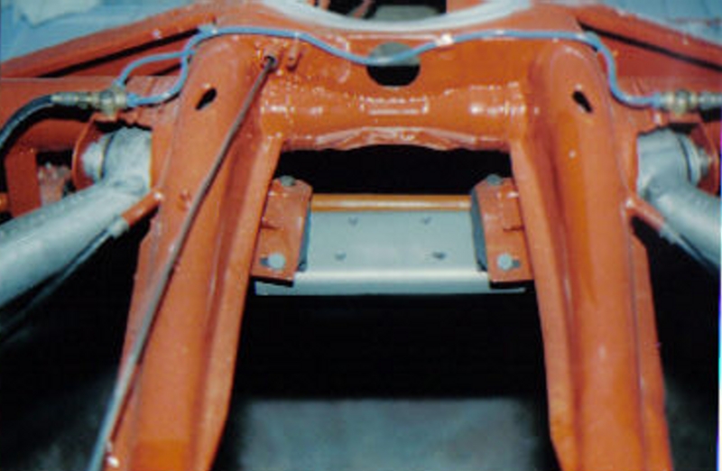

Ich habe dir auch noch eins
ELO
ELO
- c3.jpg (221.78 KiB) 12391 mal betrachtet

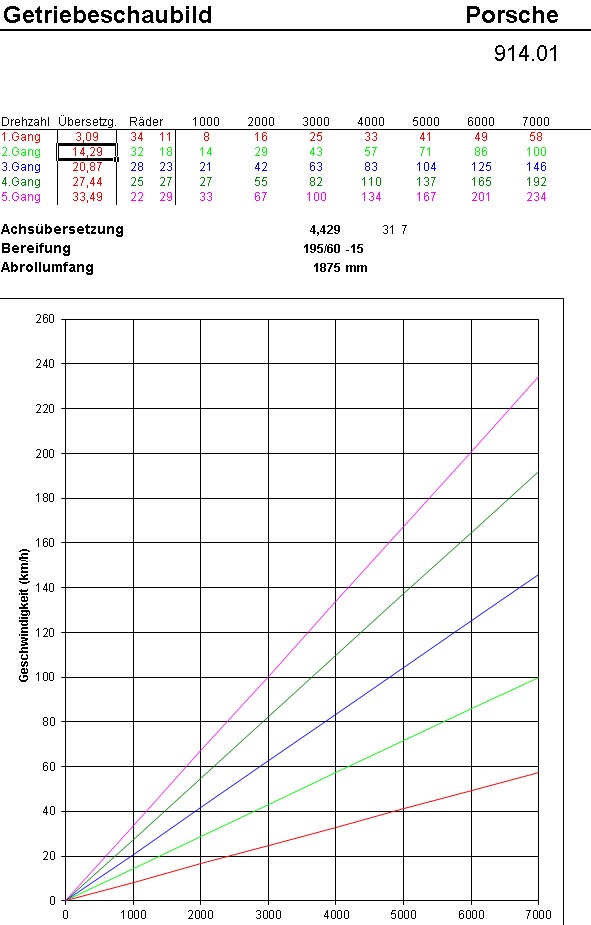

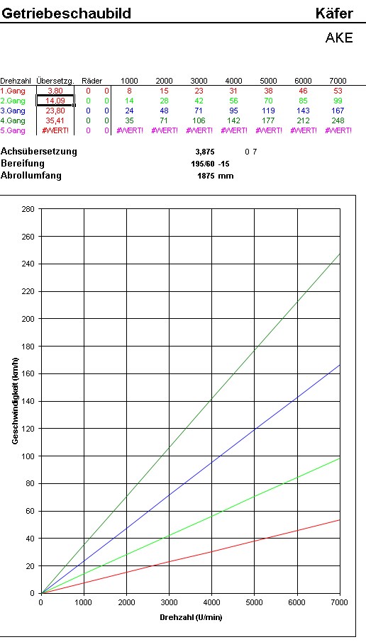

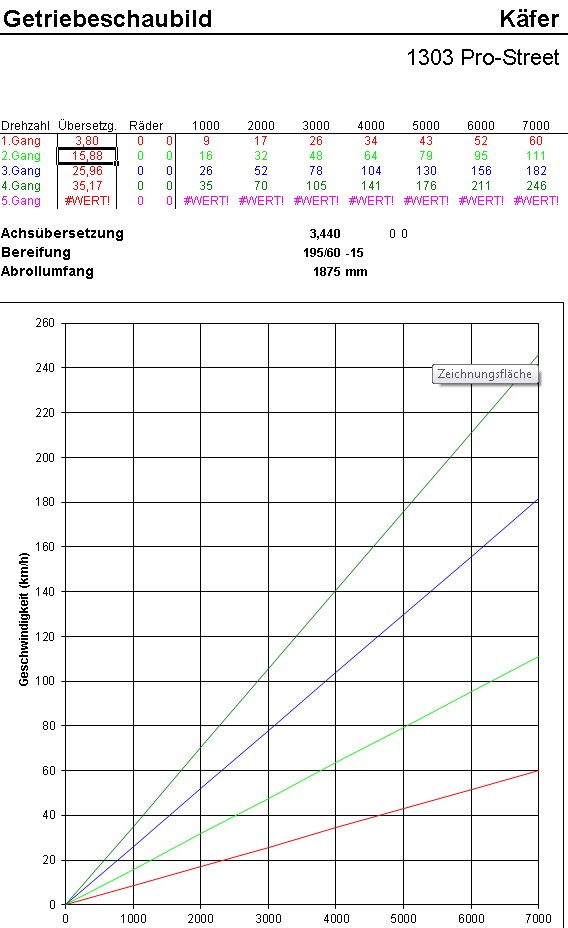

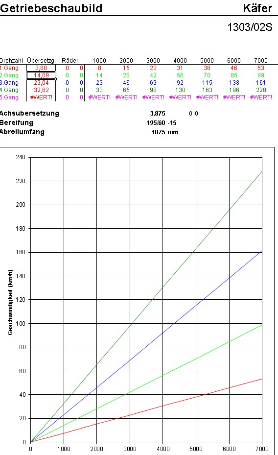

Ich habe auch eins und Getriebediagramme zum Vergleich:
- 3.44er Achse mit 0.93
- 344.jpg (100.36 KiB) 12388 mal betrachtet
- 3.88er mit 0.89
- 089.jpg (97.92 KiB) 12388 mal betrachtet
- 3.88er mit 1.22 und 0.82
- 082.jpg (91.19 KiB) 12388 mal betrachtet
- 914 2l 100PS
- Getriebe914.jpg (100.16 KiB) 12388 mal betrachtet

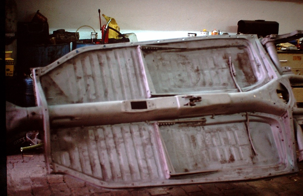

- ELO
- Beiträge: 2054
- Fahrzeug: Suzuki Bandit 600
- Wohnort: 71364
Re: 5 Gang im 1303

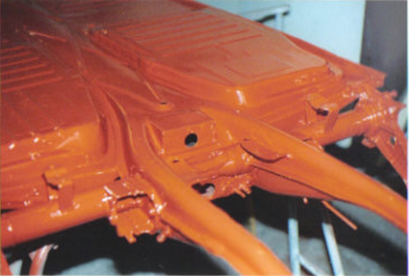

O.K. dann lege ich noch einen nach..........
Von oben gesehen mit der Befestigungsplatte für das Getriebe.
Die Bilder sind von alten Papierbildern eingescannt daher die schlechte Qualität. ( sind von 1986 )
ELO
ELO
- d4.jpg (214.03 KiB) 12387 mal betrachtet

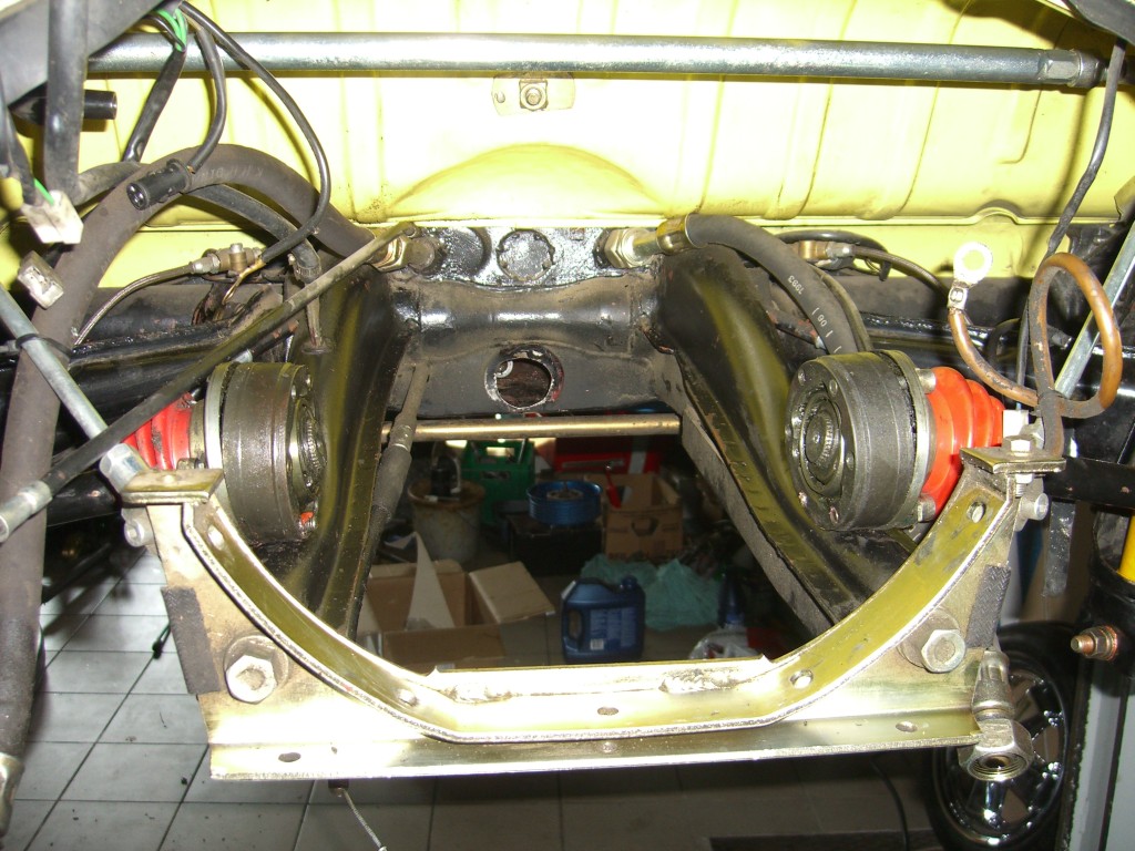

Na gut, habe auch eins von oben 1985 nur Kurzwagen, aber hinten sind alle gleich
- PICT0197.JPG (173.11 KiB) 12381 mal betrachtet

Sag mal Elo, war das damals ein Bausatz, den es damals so gab?
Mein Umbau, den ich habe, sieht auch so aus, ich meine speziell die Getriebehalterplatte und die beiden an der Rahmengabel angeschweißten "Rundbögen" links und rechts.
