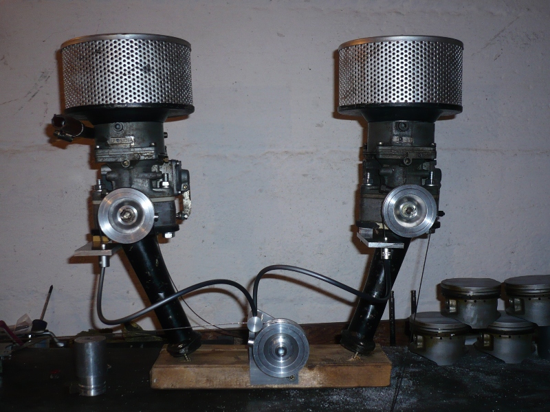

Moin!
Wir haben sowas in der Leitung...
Viele Grüße
Viele Grüße
- gaszug.jpg (270.58 KiB) 8826 mal betrachtet

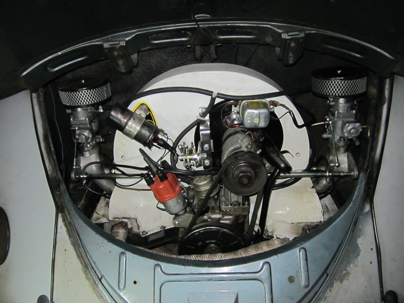

- Stevo_L
- Beiträge: 1948
- Käfer: 1300 Savannenbeige
- Käfer: 1500 Javagrün
- Wohnort: Niederösterreich
Re: Gasgestänge Zweivergaser
hier ein bild zur verdeutlichung.
