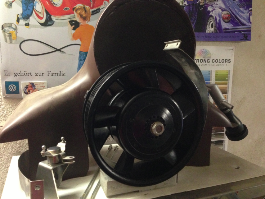

Wenn nur der 5 -Flügler in Frage kommt, gibt es nur eine Lösung :
Er hat einen D von 225mm .Dazu passt der Rolf Klaus Außenring mit einer originalen Porsche- lima .
oder einen Lima Umbausatz , damit eine VAG lima passt .
Wenn Du den Außenring auf 240mm abdrehst passt meinen 240er Gebläsehaube .
