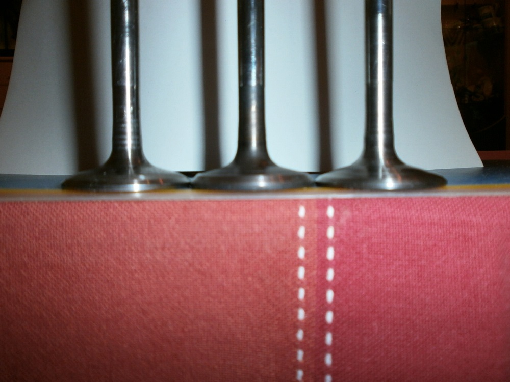

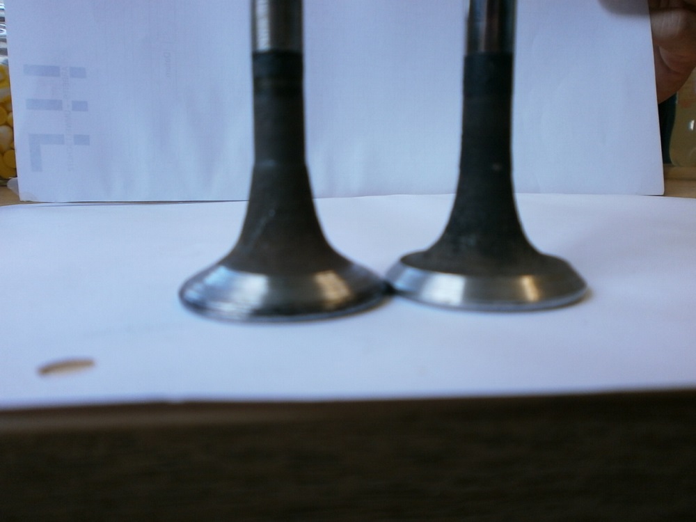

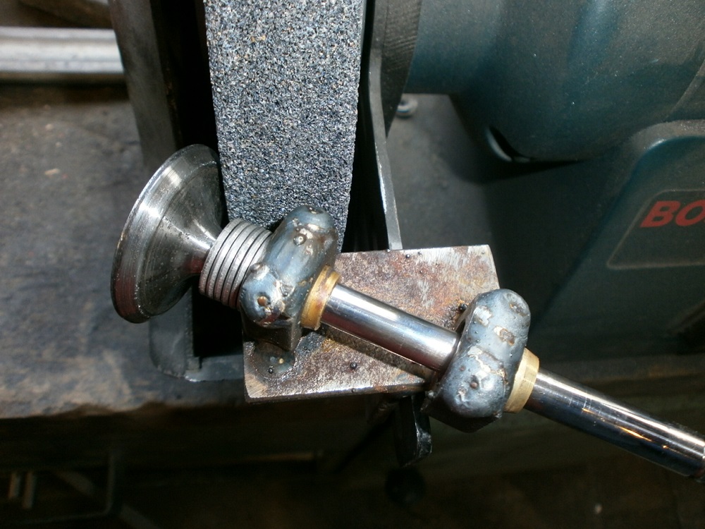

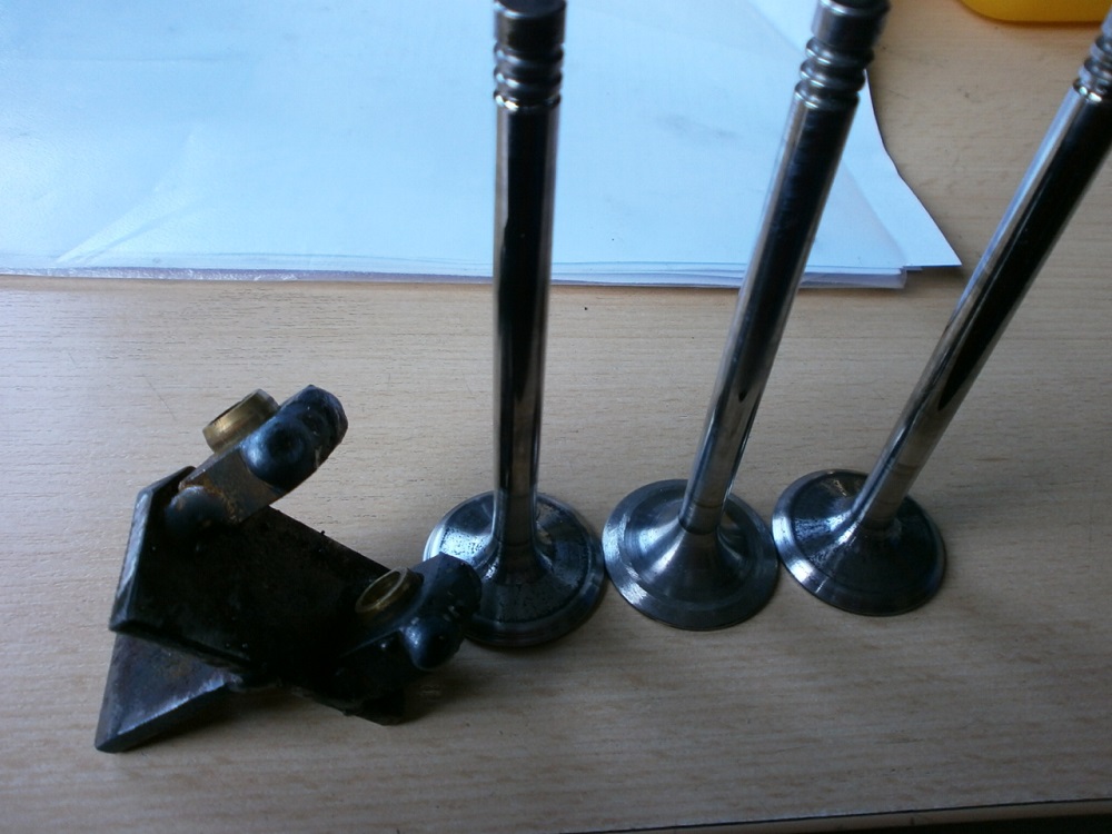

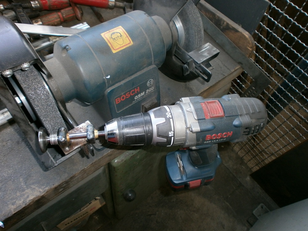

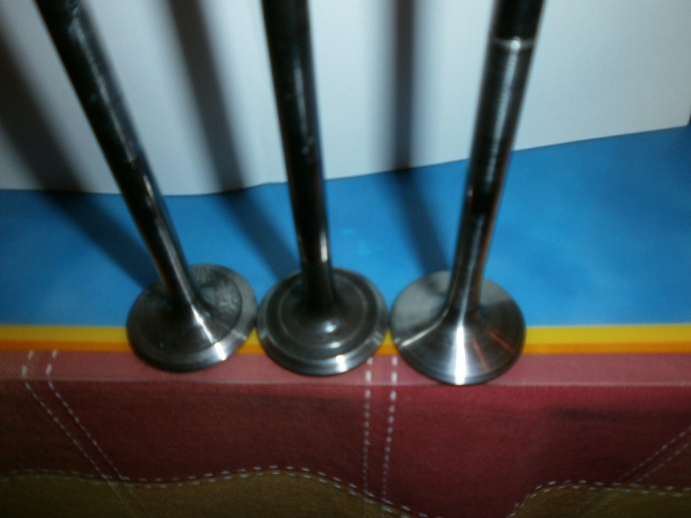

So ihr lieben Käferfreunde und Liebhaber der Typ 1 Motoren! Hier mit dem Beitrag möchte ich zeigen wie man mit einfachen Mitteln Ventile schnell und einfach bearbeiten kann, ohne das eine Drehbank vorhanden ist! Was man braucht ist ein Schleifbock, Bohrmaschine und eine selbst gebaute Vorrichtung! Jetzt lasse ich mal Bilder sprechen! Ein Ventil bearbeiten dauert 2 Minuten und fertig! Schlank und leichter!

Sind das richtige Lager, oder Messingbuchsen in der Halterung?

Ist etwas schade, die Bilder sind teilweise unscharf!

Das sind Reste von gekürzten Ventilführungen! Das funzt richtig gut!Mark hat geschrieben:Coole Sache!

wie groß ist denn der gewählte Winkel?

Kunigert hat geschrieben:wie groß ist denn der gewählte Winkel?
MfG,
Warum möchtest du das wissen?

Morgen vom Ventilschaft gemessen 70 Grad. Der Teller ist leicht rund! Ich habe 2mm vom 45 Grad Winkel stehen lassen. Die Ventilsitze im Zylinderkopf werden in Radien geschnitten und der 45 Grad Winkel ganz nach außen gelegt!

Du stellst den Schleifstein fest und schleifst mit der Bohrmaschine, seh ich das richtig?
Fleischi
Super gemacht mit den Ventilführungen.
