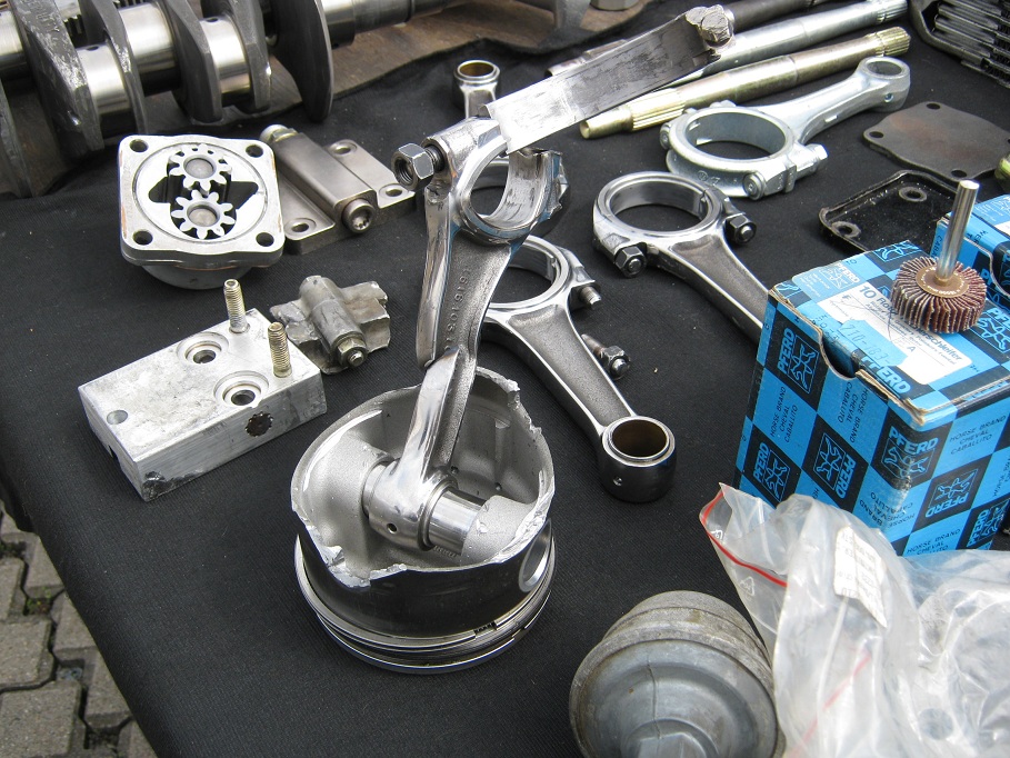

Jo,so leichte hab ich in Hannover ablichten können.
Die KW und die 3 noch heilen Pleuel konnte man erwerben.Denke ich zumindest da alles auf dem Verkaufstisch lag.

Hallo "Vari-Mann"!
Weißt du wie schwer die Pleuel waren und ob der Grund die Bearbeitung oder was anderes war?

Re: PLEUEL Kugelstrahlen
Kann ich nicht sagen,hab sie nur abgelichtet und nicht gewogen.
Moin!
Die Pleuel auf dem Foto sind Porsche Pleuel, und so wie es aussieht hat da eine Pleuelschraube aufgegeben!
Das würde ich jetzt nicht auf das Polieren und Erleichtern schieben.

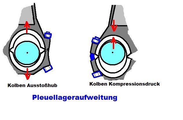

___________________yoko hat geschrieben:Für mich stand eben die Gewichtung im Vordergrund der Schleifarbeiten. Danach sollten eben die Rillen wegen der Festigkeit beseitigt werden, habe nun der Einfachheit halber mit feiner werdenden Fächerscheiben und am Schluß mit "Scotch-Brite".Scheibe "poliert". Sollte nun gut genug sein.
Die Frage die ich mir auf Grund der hier so zahlreichen und massiv erleichterten Pleuel stelle, ob sich das leistungsmäßig auswirkt oder evtl. nur die Drehfreudgkeit verbessert? Denn z.B. das Gesamt-Gewicht der hier angeführten Scat-Pleuel ist mit 56og auch nicht extrem leicht...
Also leistungsmäßig fast = 0, nur die translatorischen, also die hin -und hergehenden Massen werden geringer. Damit auch die Belastung des Triebwerkes. Bei einer Drehzahlerhöhung steigt die ja zum Quadrat.
Dazu die 'Oberflächenveredelung' - die bei hochfesten Stählen die Dauerhaltbarkeit deutlich erhöht.
Man kann das überspitzt so ausdrücken: ein Serienpleuel ist u.a. deswegen überdimensioniert, damit die sich die Bearbeitung der Oberfläche sparen ( das geht dann über die Materialdicke), und um die mehrfache Austauschfähigkeit zu erhalten. Dafür brauchts eben auch Wandstärkenüberdimensionierung.
Pleuel reißen selten ab, teilweise verbiegen die sich unglaublich ohne Risse. Und das sind dann die polierten, die das bis zum Exzess aushalten. Neben einwandfreier Schrauben- und deren -güte.
@ Varus
1a-Erklärung, danke für die Mühe. Deshalb sind auch die "Tuningpleuel" wie Scat, CB nicht nur Crom-Moly sondern auch Kugelgestrahlt.
Gruß Yoko
PS: Finde auch deine Grafik super!
Gruß Yoko
Wenn wir schon bei Pleuel kaputt machen sind möchte ich noch kurz etwas ergänzen was der Kurbeltrieb nicht so gerne hat
"Eigentlich" sollte jeder Motor das abkönnen, aber "eigentlich" brauchen auch die wenigsten Motoren polierte Pleuel...
Wie bereits erwähnt ergeben sich aus den oszillierenden Massen von Kolben und Pleuel Trägheitskräfte.
Diese muss man jedoch immer im Verbund mit den Gas- bzw. Kompressionsdrücken/Kräften sehen.
Wenn der Kolben zum Beispiel im Kompressiontakt Richtung OT fährt, "hilft" die Trägheitskraft beim
komprimieren. Kurz nach Zünd-OT weisen Gas- und Trägheitskraft unterschiedliche Vorzeichen auf. Die Gaskraft drückt von oben auf das Pleuel, die Trägheitskraft "zieht" dagegen. Ein Teil der Gaskräfte wird duch die Trägheitskräfte kompensiert.
Kurz vor UT, wenn die oszillierenden Massen wieder abgebremst werden, "helfen" sie wieder. Durch das Abbremsen entsteht ein Drehmoment auf die Kurbelwelle. Nach UT müssen sie wieder beschleunigt werden, "bremsen" also wieder.
Die maximalen Gaskräfte sind dabei deutlich größer als die maximalen Massenkräfte. Jedenfalls bei den für uns interessanten Drehzahlen
Es wurde auch schon gesagt, dass die Massenkräfte im Quadrat zur Drehzahl steigen. Der Worst Case, den ein grenzwertiger Kurbeltrieb ungern hat, ist also viel Drehzahl mit wenig Last (viel Trägheitskraft,wenig Gaskraft). Im oberen Umkehrpunkt ziehen die Massenkräfte, die nicht von den Gaskräften kompensiert werden das Pleuel/die Schrauben in die Länge und verformen das untere Pleuelauge. Das sieht dann so aus wie in der schönen Zeichnung vom Varus. Macht man das länger, könnten die Lagertemperaturen stark ansteigen.
Wenn ihr euren Pleuel/Lagern also nicht nur in Sachen Form und Oberfläche, sondern auch im Betrieb etwas gutes tun wollt, vermeidet es den Motor im Stand bis in den Begrenzer zu drehen oder ihn bei hohen Drehzahlen zu "schleppen" (z.B. 2.Gang ausfahren und dann ruckartig vom Gas gehen).
dem kann ich auch nur wieder beipflichten: die Massen- und Gaskräfte sind wie eine gegenläufige Doppelwelle die sich um sich selbst windet wenn die Drehzahl erhöht wird. Somit gibt es auch einen Punkt in den Kurven, wo sich beide Aufheben. Das ist meist so um 2000-3000U/min. Grundsätzlich überwiegen die Massenkräfte bei hohen, die Gaskräfte bei niedrigen Drehzahlen.
Das man die Massen so klein wie möglich hält, hat-wie Nick schon sagte- auch Nachteile. Nur bei der DRZ-steigerung beim Tuning mit dem Quadrat der Massenkräfte(MK) sinken die Gaskräfte sogar bis unter 'ferner liefen noch'. Und die MK sind dann so hoch, das das Triebwerk in den konstruierten Grundfesten der 1960er Jahre mit eff. 3 Hauptlagern eben stark belastet.
Und besonders wichtig ist das was Nick noch sagte: die abrupte Gasrücknahme bei hohen Drehzahlen. Damit nimmt man die letzte kleine Möglichkeit die Massenkräfte durch die Gaskräfte aufzuheben. Und das schlag- impulsartig was im Allgemein das 1,5 -2 fache der eigentliche Kraft ausmacht.
Wenn es nicht Not macht, also immer langsam Gas zurücknehmen.
Diese Kräfte werden u.a. von den Pleuelschrauben aufgefangen, weshalb man da keine Kompromisse machen sollte. Originale die 10% durchaus mehr an Anzugsmoment vertragen können, oder bessere (ARP-schrauben); m.a.W. die Zusammenhaltkräfte des großen Auges zu erhöhen.
Ich kann auch alles in einem Satz sagen:- wenn ich den Motor auf 5km Länge dauernd und schlagartig immer Gas weg und Vollgas gebe, reißt danach ein Pleuel ab.

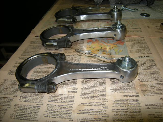

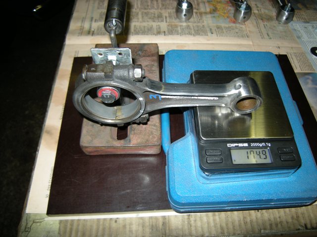

Hallo Holger!triker66 hat geschrieben:Morgen Yoko, was ist mit Bildern von deinen Meisterwerken?
Gruß Holger
Bin doch noch früher zu den Fotos gekommen, wollte sie eigentlich nach deinen und den anderen "Meisterwerken" hier nicht reinstellen (Vergleich: Schwan/Häßliches Entlein). Wie du siehst, habe ich sie schon zugedeckelt, vielleicht finden sie doch noch den Weg in den Kasten einer Kugelstrahlanlage wo auch Druckgußteile o.ä. autom. gestrahlt werden....
(Heute nochmal nach dem Fein-Scheifen nachgewogen: Auge 175g, gesamt 580g, das Schwerste hatte original 596g).
Gruß yoko
- Pleuel 2.jpg (73.73 KiB) 9489 mal betrachtet
- Pleuel 1.JPG (68.68 KiB) 9489 mal betrachtet
- triker66
- Beiträge: 2405
Für den Anfang ganz gut! Nur Übung macht den Meister!
