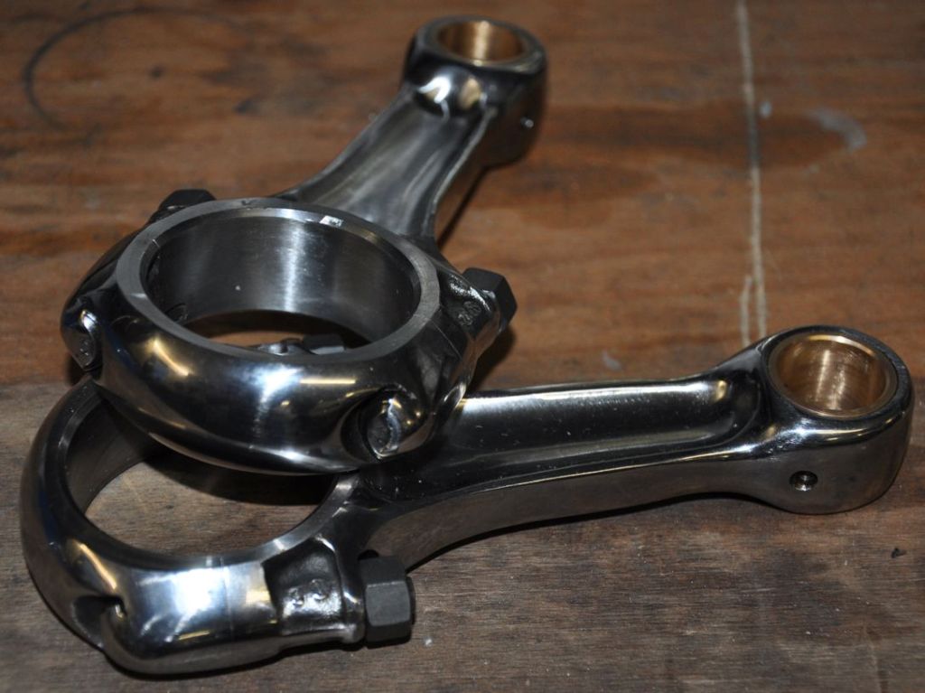

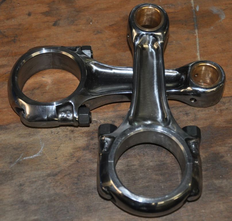

Merik
Beiträge: 2120
Wohnort: Rhauderfehn
Re: PLEUEL Kugelstrahlen
Beitrag von Merik »
Ich habe meine Pleuel vorher geschliffen und poliert und danach dann Kugelstrahlen lassen.
Hier ein kleines Bild:
Grüße Merik
LECKER!!

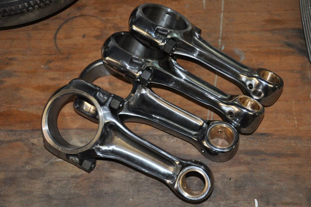

Beitrag von Leue »
Auch selber geschliffen, poliert und ausgewogen (ok, ist Typ4 aber egal), auf 22mm umgebuchst von Udo:
DSC_0003 (2).JPG (136.14 KiB) 9978 mal betrachtet
DSC_0002 (2).JPG (132.71 KiB) 9978 mal betrachtet
triker66
Beiträge: 2405
Beitrag von triker66 »
Leue hat geschrieben:Auch selber geschliffen, poliert und ausgewogen (ok, ist Typ4 aber egal), auf 22mm umgebuchst von Udo:
boah die Typ 4 Pleul sind Blei schwer und sehr massiv!
Leue
Beiträge: 117
Registriert: Fr 4. Mär 2011, 12:54
Beitrag von Leue »
Die sitzen ja auch in einem Typ4 Motor, soll ja nur ein Beispiel für die Bearbeitung sein.
