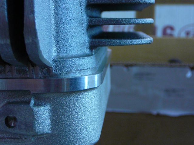

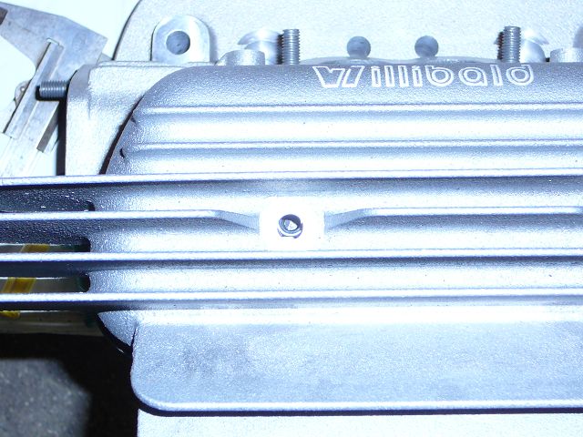

Wie waren denn die Deckel bei dir am Rand? Die Dichtfläche hat ja den Einstich für die Dichtschnur, und dann ist bei mir da teils nur noch wenig Material übrig. An der dünnsten Stelle knapp etwas über 1mm.
Siehe auch Bild :
2013-07-28 12.36.31.jpg (251.54 KiB) 9006 mal betrachtet

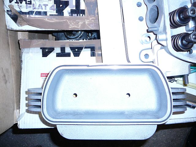

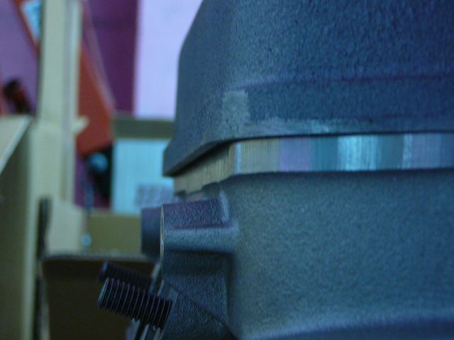

Martin, shit, Du hast vollkommen recht.
Hab das heute mal ausprobiert.
Die Deckel sind bei den SE Köpfen um 3-4mm nach oben versetzt.
Man sieht deutlich die Nut für die Dichtung
Die Länge der Dichtschnur reicht bei mir aus
So sieht das dann aus, wenn die Ventildeckel richtig auf den Köpfen sitzen.
mir bleiben  nur 2 Möglichkeiten, die Löcher versetzen, was aber nach sich zieht, daß eine Kühlrippe ausgfräst werden muß. Das blöde daran ist, daß man den Sitz für die O-Ringe nicht verschweißen kann, da kommt man nicht ran, sprich entweder den Sitz auffräsen, was wiederrum nach sich zieht, daß man eine große Scheibe benötigt, um das dicht zu bekommen. Die zweite Möglichkeit wäre, einen 10.9 M8 Gewindebolzen um 3-4mm zu verschränken, was aber die Zugachse auf 4-5mm verkleinern würde. Was meint Ihr dazu?

Das würde mich auch interessieren, was die anderen für einen Tipp hätten. Ich würde bis jetzt es komplett zuschweißen und dann eben um diese 3-4mm versetzt alles noch mal neu bohren/fräsen incl. dem Kühlrippendurchbruch. Erscheint mir die beste Methode.

Ja, nur das blöde daran sind wirklich die O-Ring Sitze, da kommt man nicht ran zum schweißen. Um das dann dicht zu bekommen müßte man die Sitze auf ca. 17-18mm auffräsen und eine große, stabile Scheibe unterlegen. Andererseits wäre es halt wesentlich weniger Aufwand einen Gewindebolzen umzuschweißen. Platz genug ist zwischen Deckel und Gewindehülse vorhanden, man könnte den Bolzen sogar noch zur Hülse hin kontern. ich meine viel Kraft kommt ja da nicht drauf, mit 20NM angezogen sollte das doch eigentlich dicke reichen.

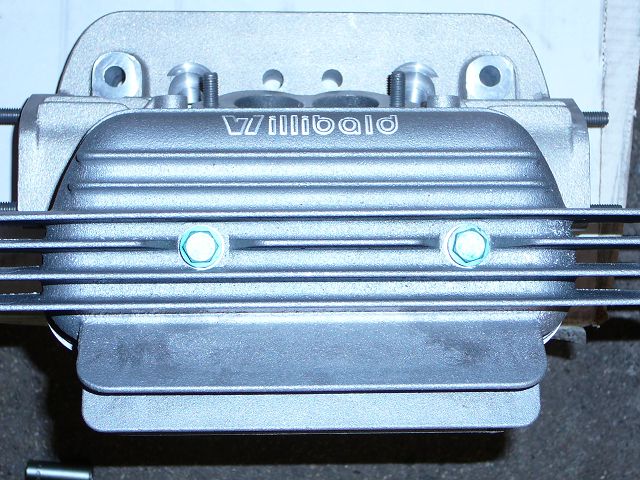

Hab nun neu überarbeitete Ventildeckel von Klaus bekokmmen, extra für SE Köpfe.
Was soll ich sagen, passen perfekt, die Nut für die Dichtschnur ist auch etwas weiter
in die Mitte der Auflage gewandert, so daß mehr Material am Rand verbleibt.

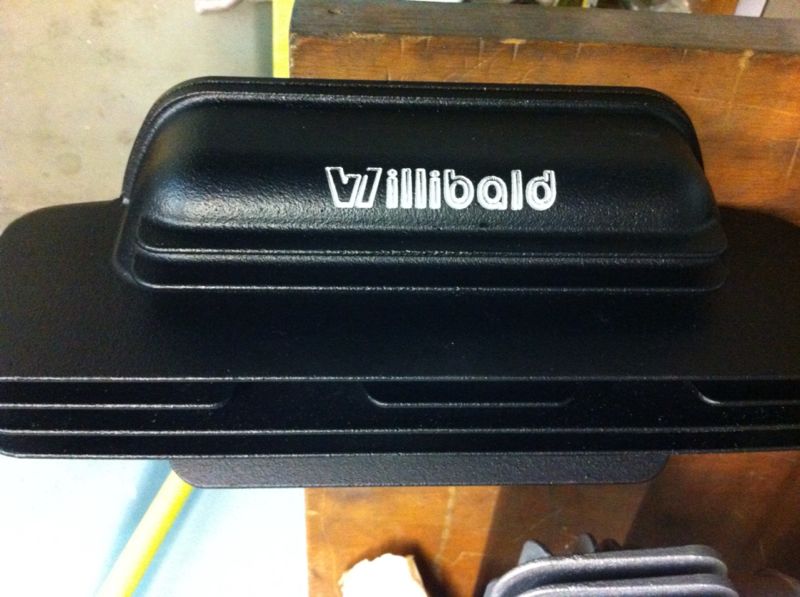

Habe jetzt wieder eine Serie Deckel gießen lassen. Mit verbesserung der Dichtungsnut. Ausserdem kann ich auch für SE köpfe liefern ,und schwarz lakiert.
