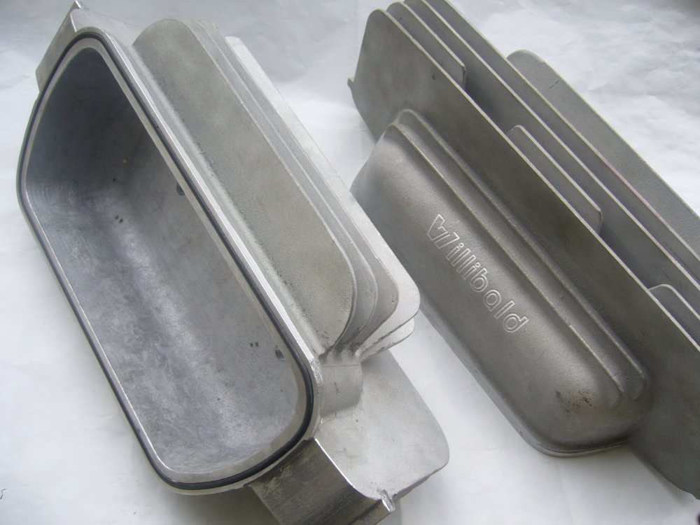

Meines Wissens wurden diese Ventildeckel von Willibald hergestellt !
Da hat es auch noch welche mit wesentlich größeren Kühlrippen gegeben !

ja, die hat willibald mal entwickelt für die formel V, angeblich die einzigen Ventildeckel die wirklich was bringen sollen....
aber auch nur im buggy oder formel v bei denen die ventildeckel dann auch richtig frei im fahrtwind hängen...

Wenn die OK-Deckel so massiv gebaut sind, dann kann man die angedeuteten Rippen auch bestimmt verlängern. Wenn die aus Alu sind, sollte es doch kein Problem sein, Alurippen dranschweißen/löten? zu können. Zwar nicht so schick wie die Willibald Teile, aber evtl. fast so funtktionell. Oder befinde ich mich jetzt auf´m falschen Dampfer?

@Mint-Bug
Du meinst die Deckel mit der starken Verrippung ?
Die wurden bei ebay mal angeboten für 250,00 Euro .
Wenn Du bei google "Willibald" und "Ventildeckel" eingibst , findest Du das abgelaufene Angebot!
Einfach mal den Verkäufer kontaktieren , vielleicht hat er sie ja noch .
Gruß,Ralf
Gruß,Ralf

Ich bin derjenige der die Gießform für die Ventildeckel von Willibald herstellte.Habe Jahrelang für Willibald seine Sachen auf meiner CNC Fräsmaschine gefräst.Wenn Interesse besteht kann ich solche Deckel herstellen lassen. Die Gießform ist in meinem Besitz.Es solte halt eine größere Stückzahl sein. So 15-20 Paare wären nicht schlecht, damit könnte man auch den Preis senken
