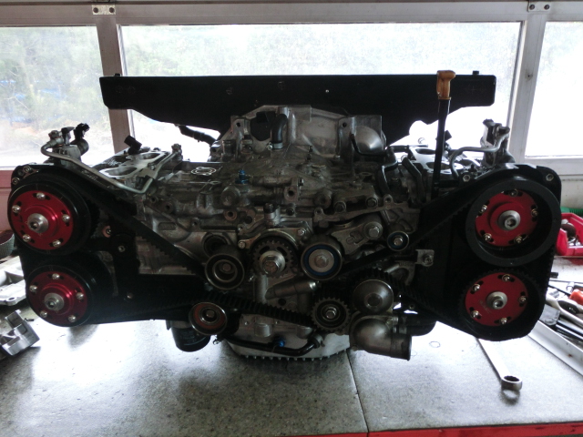

Update!
Motor ist raus und zerlegt:
(ist glaub ich das erste Mal, dass ich einen intakten Motor zerlege :confusion-scratchheadyellow: )
Und tatsächlich ist alles bestens:

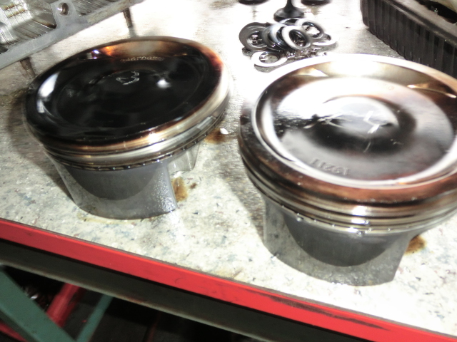

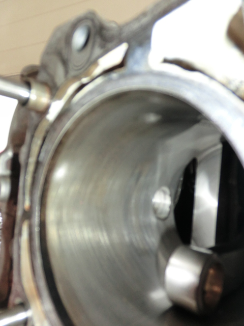

Die Kolben und Büchsen schauen sehr gut aus:

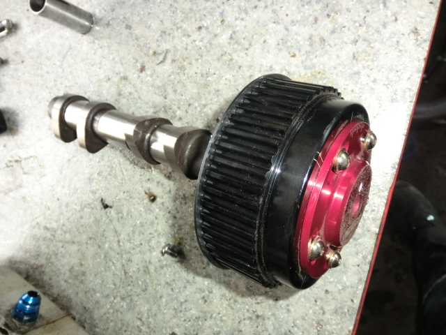

Die neuen Nocken(Cosworth) und Räder

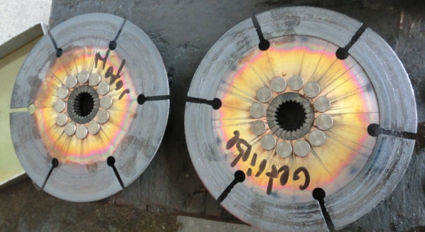

Die Kupplung kriegt lustige Farben, aber ist noch voll masshaltig:

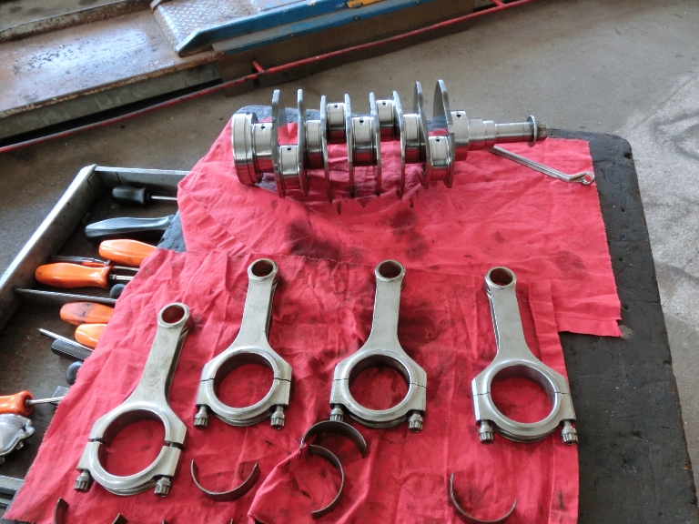

ein Pleuellager war auch hart an der Grenze.
