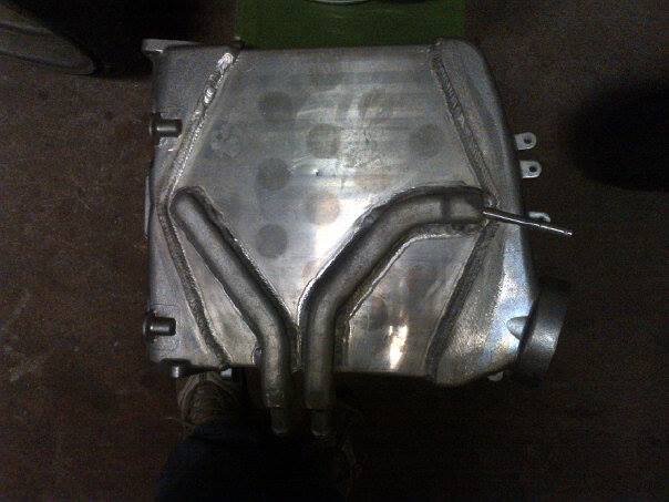

ich hätte da einen wassergekülten LLK von einem AMG Mercedes den ich verwenden würde!

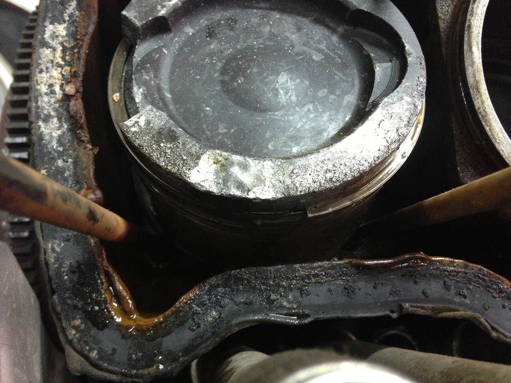

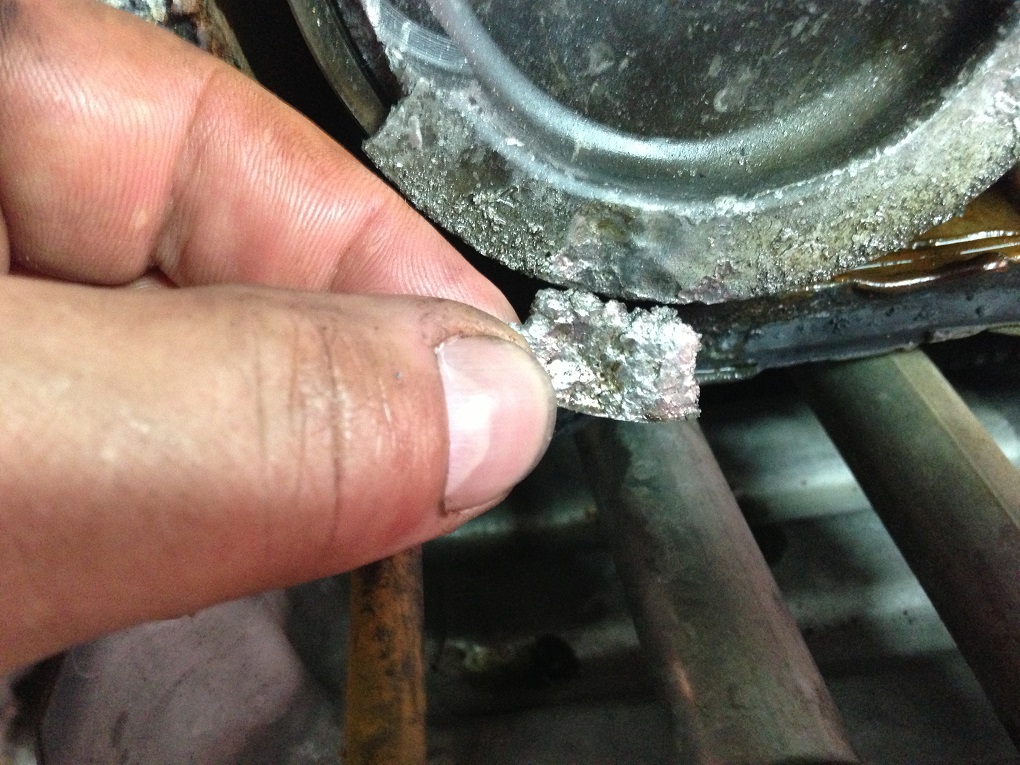

Hallo Gurschler-tech,WBX Turbo hatte ich auch mal im Kopf.
Jetzt nicht mehr,siehe Fotos,das waren 6300 U/min.
Aber gut,wenn du es nicht übetreibst.
Verdichtung runter mit MV Kolben aus dem 90PS WBX.
KKK24 Lader S 2.
Auspuff Eigenbau.
Benzinbeschleunigerpumpe.
Zweite Benzinleitung,Zuleitung Neu min.1cm,kannst die Originalleitung als Rückleitung nehmen.
Elektrikkramm.
Wasserkramm.
Ladeluftkühler,und dann wird's schon.
Gruß Fleischi :D

Beiträge: 16920
Re: WBX turbo was spricht dagegen
Ich glaube das die Bilder perfekt zeigen das WBX Kolben und Turbo lieber getrennte Wege gehen sollten.2-3 mm vom Brennraum zum Kolbenring funktionieren nicht.Meine Meinung dazu.
Andere Kolben bei denen der Kolbenring tiefer sitzt wäre zumindest ne Option....aber die erstmal bekommen.
