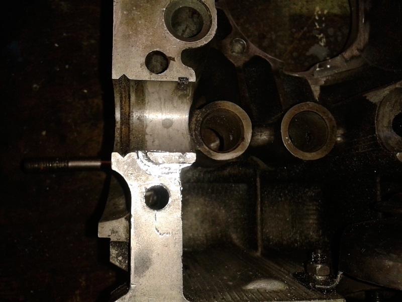

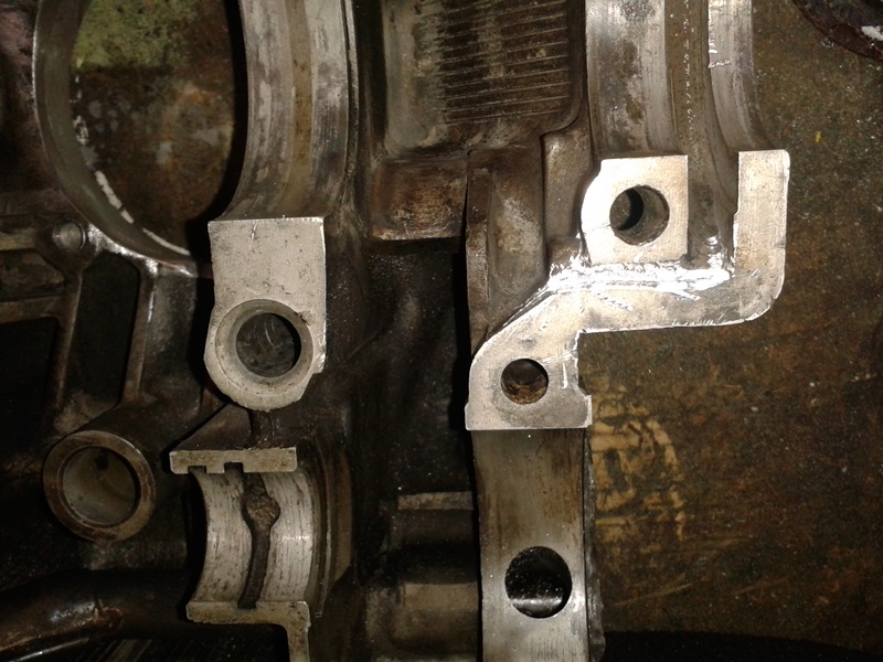

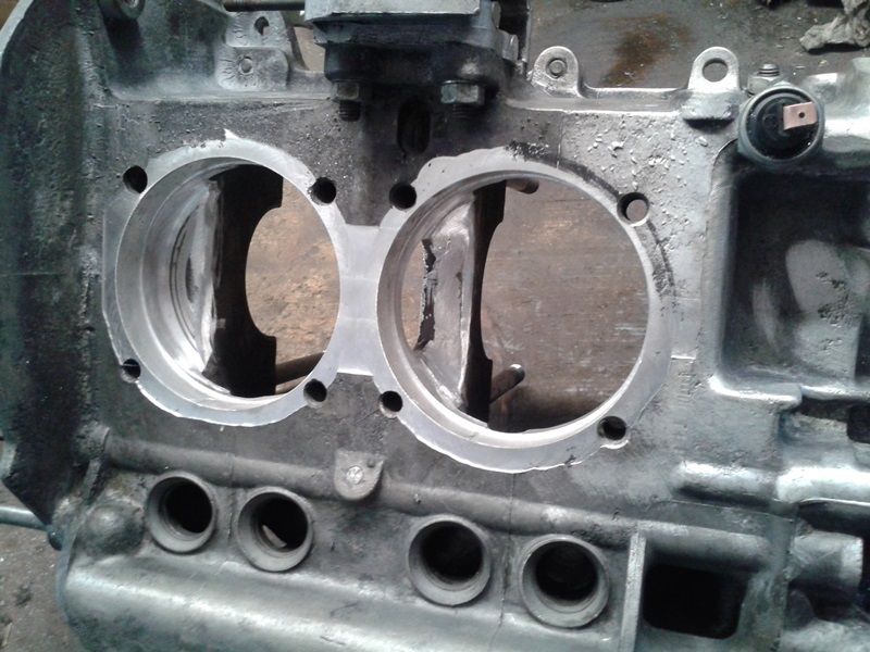

so, heute das gehäuse bearbeitet.
die stufe für die buchsen und kolben war zu klein im durchmesser, hab ich vergrößert dass der kolben nach unten fahren kann.
dichtfläche hab ich auch geplant.

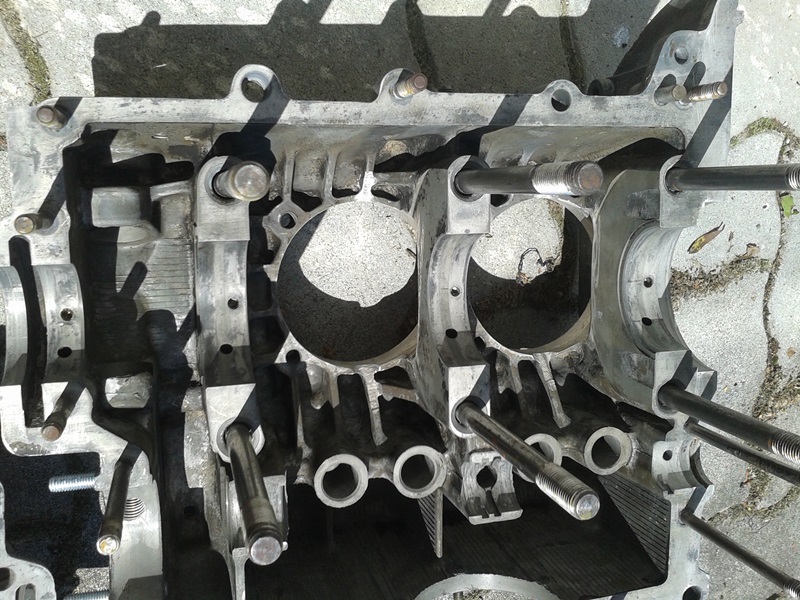

gehäue ist geplant und wurde noch ein bisschen bearbeitet.
jetzt hab ich einen kolbenrückstand von 0mm. soll ich die zylinder 1mm unterlegen oder lieber 1.5mm? in 1,2mm gibts keine ausgleichsringe...
bei 1mm steigt die kompression auf 10,6:1 bei 1.5mm ist sie bei 10,1:1
und wie bekomm ich das gehäuse 100% frei von der spähne? die is überall

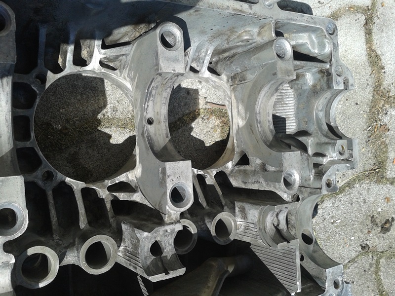

darf ich mal eine Bemerkung zu der Frage nach den Spänen machen....
Das Gehäuse ist dermaßen versifft, da müssen nicht nur die Späne entfernt werden
Überall ist noch Dreck. Ölkohle, Ölschmiere usw.
Einige Anbauteile sind noch montiert wie z.B. Öldruckschalter und Kurzschlußplatte.
Sorry, die Späne sind hier das kleinere Über, oder?
Etwas sauberer darf es schon sein.
Wie kann man in so ein Gehäuse denn überhaupt eine Kurbelwelle zu Probe einlegen?
Wie kann man dort Fehlstellen erkennen?
Noch ein paar kleine Anmerkungen:
Die Hauptlagergasse hat Abdrücke. Ist sie noch OK?
Die Riemenscheibenaufnahme hat starke Macken. Würde mich nicht wundern, wenn er dort leckt.
Sorry. ich habe den ganzen Ast nicht gelesen. Vielleicht ist es nur ein "Probegehäuse" zum dran rumspielen
und halbfertige Arbeit soll man auch nicht kritisieren
Etwas mehr Sauberkeit darf es schon sein, sonst erkennt man keine Fehlstellen und Dreck ist jeden neuen Motors Tod
Nun aber zu den Reinigungstips:
Alle Teile abbauen. ggf Stopfen entfernen. Gehäuse gründlich reinigen.
Entweder strahlen (eisstrahlen, Kunstglas usw)
Ultraschall ist auch eine Lösung.
Oder eben im Hausgebrauch mit Hochdruckreiniger, Abbeizer, Backofenreiniger,
reichlich Nitroverdünnung für die Ölkanäle und Bremsenreiniger usw usw.
Viiiiel Sorgfalt.
Zu viel reinigen geht nicht, aber eben das kleine Bischen zu wenig
Viel Erfolg und Gruß,
orra

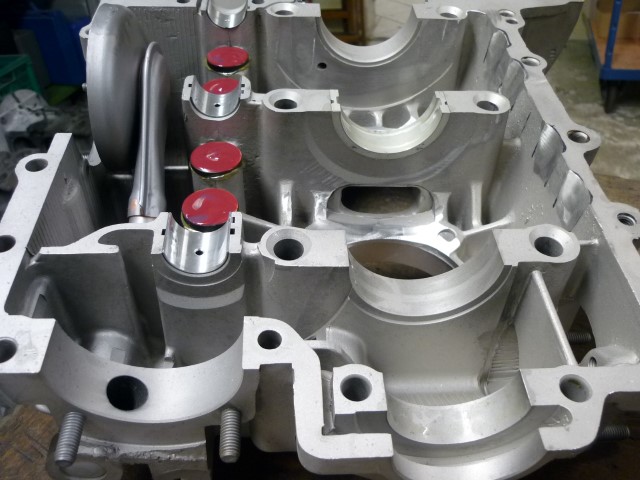

kein ding, ich sag ja, ich will das gehäuse sauber machen
hab mir grad kaltreiniger und backofenreiniger besorgt mal schaun ob ich da was auf die reihe bekomm.
bei der waschanlage war ich schon, da geht das öl auch ned runter...

so, gehäuse ist mit backofenreiniger und kärcher relativ sauber geworden.
kein vergleich zu vorher

Hat sich gelohnt
