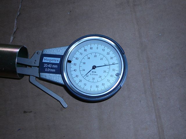

Also erst mal Mittelstück anpassen. Die originalen Rohrstücke hatten innen (ähnlich wie das 1600er Saugrohr)
32,4mm.

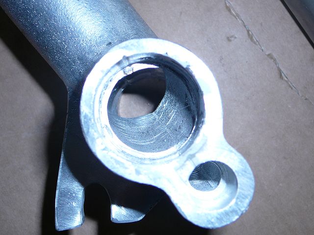

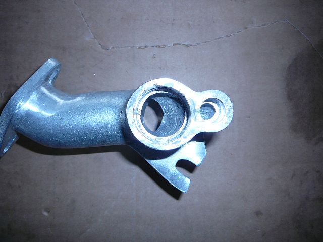

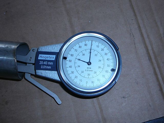

Hab noch ein 40mm VA Präzisionsrohr liegen, das möchte ich ans Alugußteil adaptieren
Die alten Rohre rausgeschält, Fleisch zum bearbeiten ist glücklicherweise genug da.
Ich hätte jetzt erst mal die Rohraufnahmen auf 40mm aufgefräst, dann die Übergänge noch
ein wenig bearbeitet und den Guß noch ein wenig geglättet. Die neuen Rohre würde ich einkleben.
