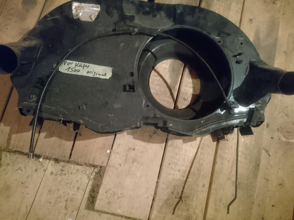

Re: Umbau Ölbadluftfilter

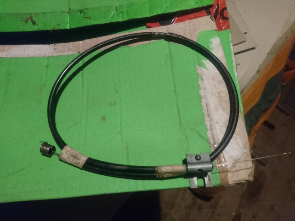

Mein 1500er Luftfilter schaut etwas anders aus. Der hat nur beifahrerseitig einen dicken Luftschlauch, welcher durchs Abschluß Blech an so eine Art "Blechtrichter" angeschlossen wird. Dieser "Blechtrichter" reicht bis unter die Stössel Schutzrohre, wo dann warme Luft angesaugt wird. Rechts oben am Luftfilter ist ein Stahldraht in einem Paukenzug, der oben am Filter und rechts unten am Gebläsekasten an einem eigenen Hebel der Luftblasen angeschlossen wird. Die Luftblasen werden ja vom Thermostat gesteuert und so wird die rechte Klappe für die warme Luft am Luftfilter mitgesteuert.
An den Motor komm ich leider nicht ran, aber der Luftfilter war in einer Schachtel.
Zufällig beim Teilesuchen über einen 1500er Gebläsekasten gestolpert, andem der Paukenzug und der Hebel zu sehen ist. Auch einen Seilzug hab ich gefunden.

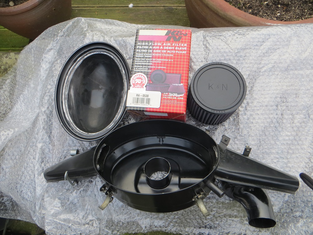

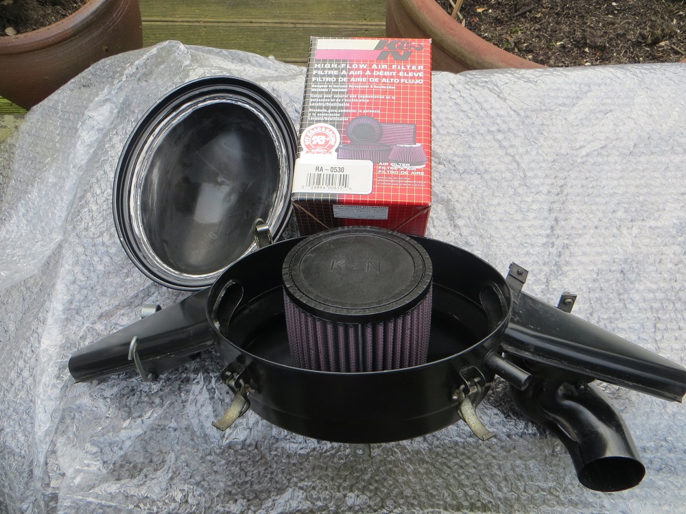

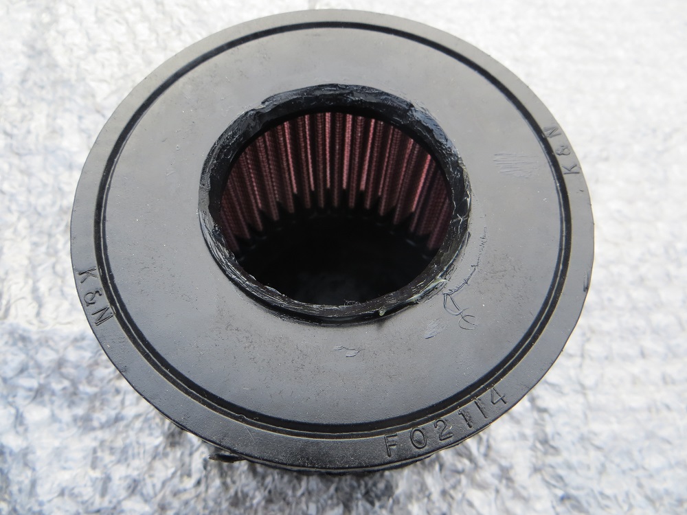

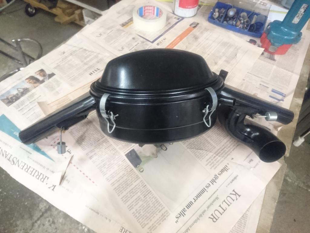

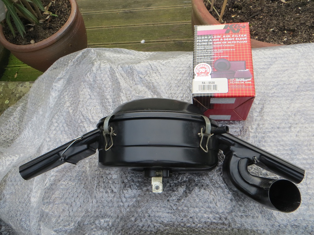

Ca. 1 Std. habe ich für den Umbau gebraucht.
Noch neuer Lack und fertig.
Den K&N habe ich extra recht groß gewählt.
Den Stutzen am Filter unten der ca. 16mm lang ist habe ich bis auf ca. 3mm eingekürzt sonst ist der Filter zu hoch. Am Übergang habe ich eine Fase geschnitten dann geht er besser drüber und dichtet noch genug.
Der Filterdeckel passt so gerade noch drauf und hält den K&N mit etwas Druck unten.
- Umbau 1500er Luftfilter auf K&N fertig.jpg (346.99 KiB) 9968 mal betrachtet
- Umbau 1500er Luftfilter auf K&N2.jpg (340.4 KiB) 9968 mal betrachtet
- Umbau 1500er Luftfilter auf K&N1.jpg (335.87 KiB) 9968 mal betrachtet
- K&N RA 0530.jpg (220.54 KiB) 9968 mal betrachtet
- K&N bearbeitet.jpg (215.12 KiB) 9968 mal betrachtet

Hermi
Toll gemacht.
Muss man gegenüber dem Ölbadluftfilter dann die Bedüsung überprüfen?
Wolfgang
Wolfgang
Eigentlich immer wenn man da Veränderungen vornimmt.
Hermi
