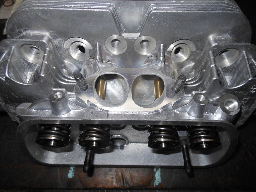

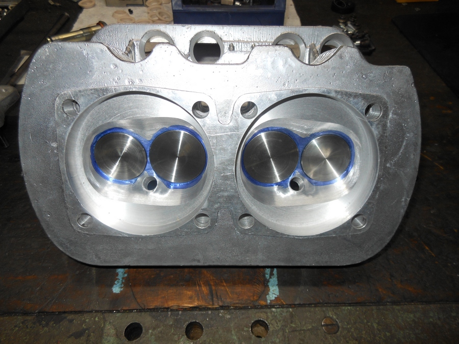

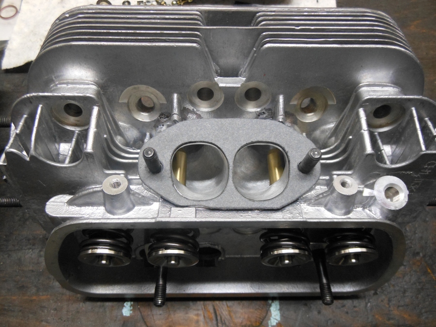

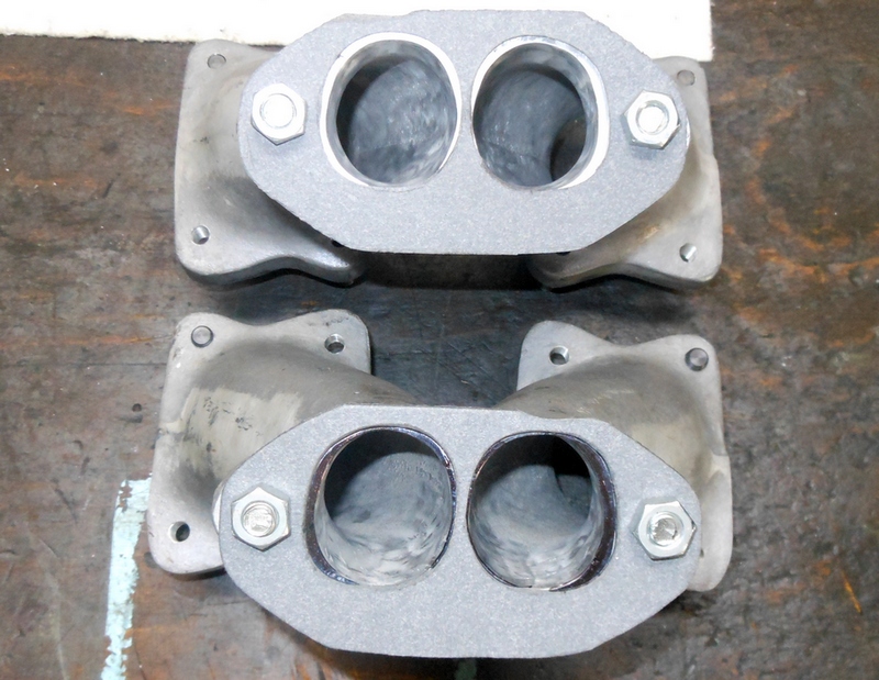

Letzte Woche mal endlich meinen Block gesteckt.
Endlich sind seit dieser Woche auch die neuen Stage2 Köpfe da.
Nun noch Anfang der Woche die Saugrohre anpassen, da muss noch mehr weg wie bei den Stage1.
Etwas verspätet, aber es wird.
mfg Jan
mfg Jan

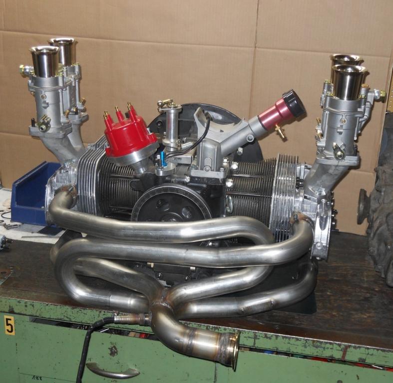

Bilder von der Dämpferanlage folgen.
Hatte diese Woche mit Problemen zu kämpfen.
Kipphebelgeometrie einstellen war unmöglich, Stößelstangen zu lang.
Musste kurzfristig Ersatz Alustangen beschaffen, Vielen Dank an dieser Stelle an Torsten der kurzfristig hochwertigen Ersatz liefern konnte.
Bei der Montage der Stangen musste ich dann feststellen das meine Syngear Schutzrohre nicht mehr zu den Stangen passen.
Muss ich wieder bis frühestens Samstag auf Ersatz warten.
mfg Jan
