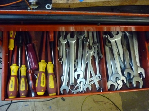

- Satz Ring-/Maulschlüssel, kein Billigschrott, ca. 50,-€
- Einen Satz vernünftige Schraubendreher (Schlitz/Kreuz), Baumarkt ca. 30,-€
höherpreisige Baumarktringschlüssel und FORMAT Schraubendreher mit stabilen, scharfen Klingen

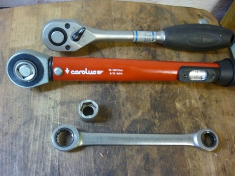

- Drehmomentschlüssel ~ 10-80 NM (definitiv nich sonn 20,-€ Ding, das taugt zum Radmuttern anziehen, zu mehr aber auch nich) Carolus wäre hier ein Ansatz, Kostet um die 80,-€
carolus Drehmomentschlüssel 10-100NM, Arbeitserleichterer: Ringschlüssel mit Ratsche, Knarre mit feinerer Abstufung (besser in platzengen Stellen), abgesägte 15mm Nuss für 30PS Motor Stehbolzen

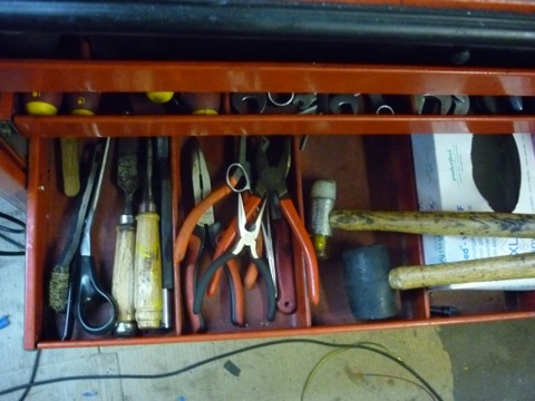

- Ein paar vernünftige Zangen (Klemmringzange, Spitzzangen, Sprengringzangen)
verschiedene Zangen und Kunststoffhämmer
