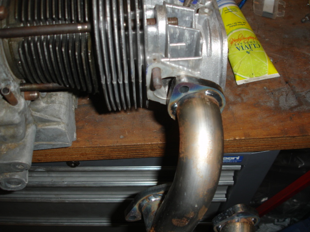

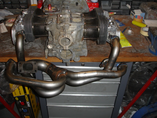

heute ging alles schief :handgestures-thumbdown:
aber ich habe mal den krümmer dran gehalten und ich habe gesehen das ich garnicht so viel weg nemen muss :lol: :D :P
:1200cc: :ch: mfg lukas
