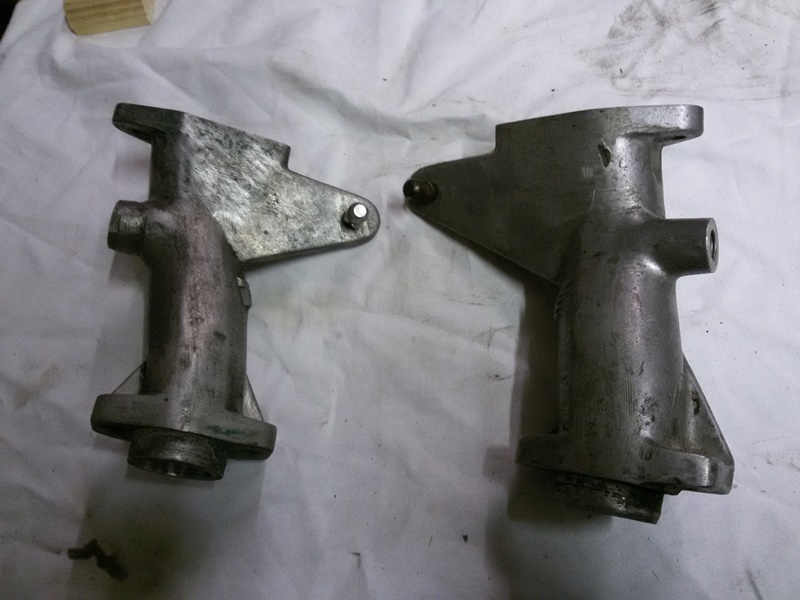

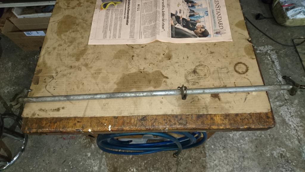

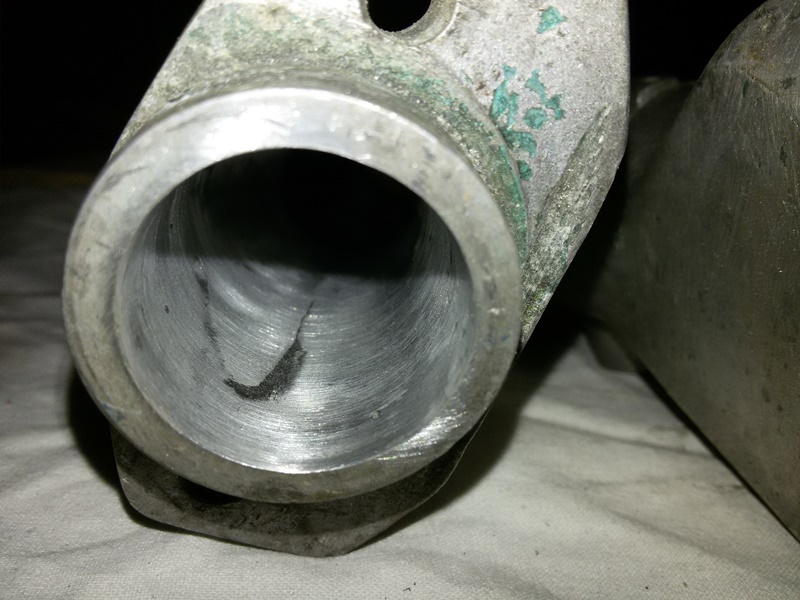

Statt dem 1904 EVO1 bau ich jetzt einen 1904 Einkanal mit einer 34PCI Anlage von TDE.
Hab durch zufall zwei Saugrohre und brauchbare Vergaser zu einem guten Kurs bekommen, drum wirds jetzt so einer :)
Komponenten:
KW 74mm AA
90,5mm KuZ AA
Einkanal köpfe, ventile Manley, so groß wie die originalen sitzringe zulassen
WBX oder CB2280 Nocke
Ventilfedern serie oder einfach verstärkt
025er (010er) Verteiler
DDS riemenscheibe
DDS Alu ventildeckel
leichter Schwung, serien 200er Kupplung
Auspuff wird ein bearbeiteter riechert
Soll optisch auf DDS/Gasser Style getrimmt werden.
Gasgestänge fehlt mir noch aber da bau ich mir schon was ;)

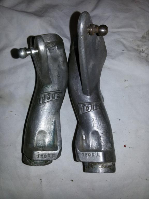

Kann mir von euch vielleicht jemand die kleinen anlenkhebel zu den vergasern und den in der mitte abmessen, wie lange die ca sind? Mitte - Mitte
idealer weise von einem tde gestänge, oder sind die hebel eh gleich dem riechert? :confusion-scratchheadyellow:
die anlenkung ist auf jeden fall anders
weiters such ich noch brauchbare einanalköpfe mit oder ohne ventilen.
ventilführungen sind nicht so wichtig, da ich die beim kanäle bearbeiten eh demontieren muss.
vergaser werden nur neu abgedichtet, drosselklappen haben kein spiel.

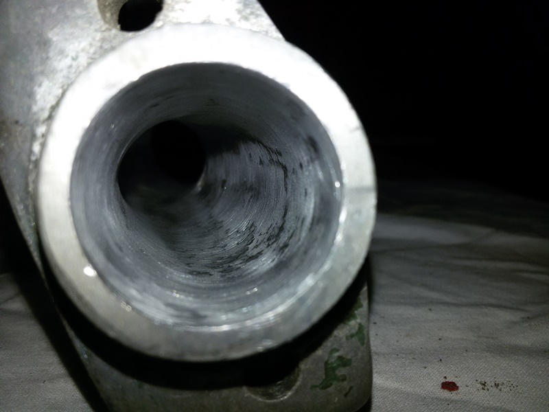

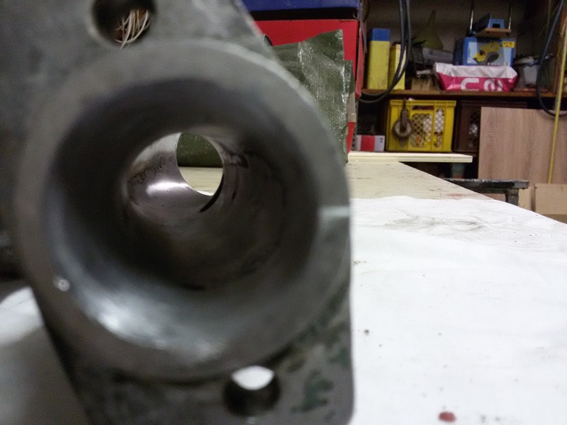

saugrohre hab ich heut mal ein bissl geglättet, is schon recht grob der guss.. :|
20160306_180521 - Kopie.jpg (133 KiB) 20967 mal betrachtet
20160306_180547 - Kopie.jpg (154.64 KiB) 20967 mal betrachtet
20160306_180554 - Kopie.jpg (109.23 KiB) 20967 mal betrachtet
20160306_180615 - Kopie.jpg (134.08 KiB) 20967 mal betrachtet
20160306_180622 - Kopie.jpg (125.87 KiB) 20967 mal betrachtet

Riechert habe ich da, falls nichts zum TDE kommt, kann ichs messen.

Kann dir morgen die Maße schicken.
Habe glaub sogar noch ne dxf Datei 3D.

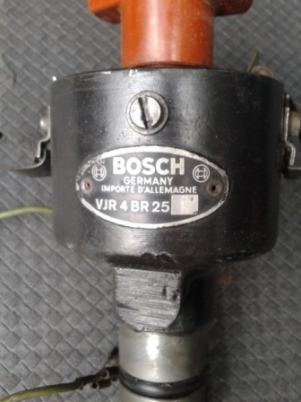

vintager als der 010er (also 0231 129 010) Industriemotorverteiler ist natürlich der VJR 4 BR 25 (T 1, gleiche Verstellkurven). Und super super vintage natürlich der Goliath/Hansa 1100 VJR 4 BR 17 und der Lloyd Arabella VJR 4 BR 27.

armin hat geschrieben:vintager als der 010er (also 0231 129 010) Industriemotorverteiler ist natürlich der VJR 4 BR 25 (T 1, gleiche Verstellkurven). Und super super vintage natürlich der Goliath/Hansa 1100 VJR 4 BR 17 und der Lloyd Arabella VJR 4 BR 27.
20150413_171354 - Kopie.jpg (46.74 KiB) 20776 mal betrachtet
8-)
