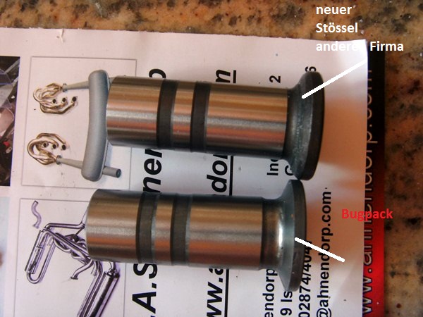

Wenn messtechnische und optische Gleichheit besteht, dann muss man auf den Übergangsradius achten.
Typ1 Stössel.JPG (7.74 KiB) 11298 mal betrachtet
Der ist bei vielen- trotz optischer und messtechnischer Gleichheit(Gewicht) - anders.
Also bei Bildern auch diese Radien fotografieren. In meinem ist der obere von Ahnendorp, der untere von Bugpack.
HP Stoessel (3).JPG (128.94 KiB) 11298 mal betrachtet
Serienstössel sehen da auch anders aus.
