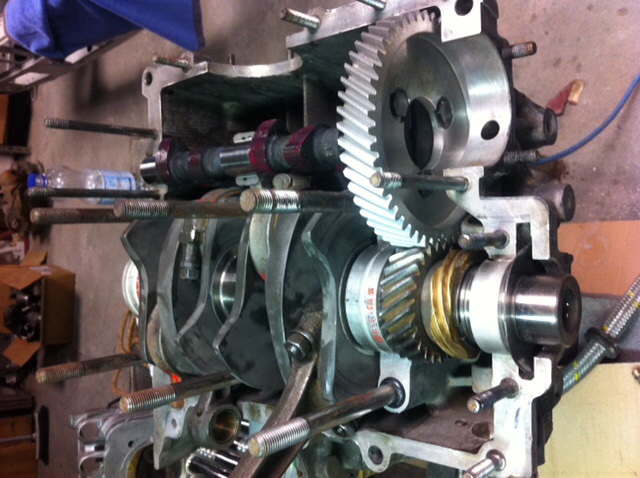

Moin Moin,
Zu meiner großen Verwunderung musste ich heute bei der Montage eines 1760ccm ( 87x74 ) feststellen, dass die Doppelkanalköpfe vom 1600er Basismotor über eine Ventilbestückung 33/30 verfügen.
Mir ist das bislang noch nie untergekommen und ich frage mich, wie dies zustande kommt.
Es handelt sich um original VW México Köpfe.
Weiterhin frage ich mich nun natürlich, ob das bei 1760ccm und einer w100 Nockenwelle ausreicht.
Ein gutes Gefühl Habe ich dabei irgendwie nicht, jedoch sind die Köpfe annähernd neuwertig :)
Kennt jemand die Dinger ??
Ahoi Dennis

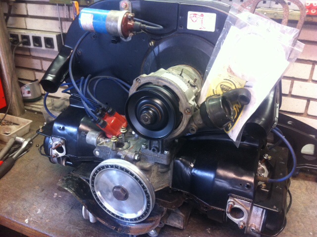

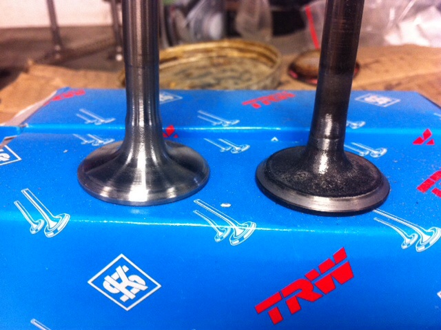

Ich habe nochmal neue Ventile gekauft und die Köpfe verbaut. Die hatten keine 5000km gelaufen und stammen von ( diesem ) Basismotor. AV Ventulführungen waren tatsächlich die 9mm.
Ein kleines Minituning in Form von minimal Ventilform und kleiner Kopfbearbeitung habe ich dann noch angewand, um den Durchmesser wieder etwas auszugleichen.
Kanäle geglättet und Hubbel an der Ventilfedern klein gemacht. Auslasskanäle von Ecken und Kanten befreit. Übergänge zu den Sitzringen schön angepasst und die Brennräume um die Ventile auf die leicht größere Bohrung frei gemacht.
Motor ist nun fertig und den bekommt nun ein guter Kumpel von mir. Kommen 40er Weber mit 28er Venturi drauf und ne Csp Supercomp.
Wir werden den bestimmt mal bremsen - ich werde das öffentlich machen.
Ahoi Dennis
