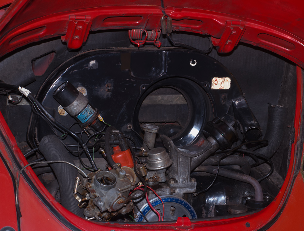

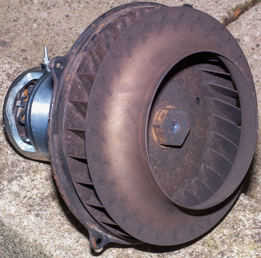

Ich hatte das jüngst auch gemacht. Ich rate auch zu seinem Buch denn was den Lüfter hinten angeht ist ein Spaltmaß zu beachten, welches man auch dort mittels Scheiben ändern kann. Zum lösen / festziehen nutzte ich einen Schlagschrauber.
- Kaefer_lichtmaschine5.jpg (382.42 KiB) 18939 mal betrachtet
- Kaefer_lichtmaschine4.jpg (365.33 KiB) 18939 mal betrachtet
- Kaefer_lichtmaschine3.jpg (290.71 KiB) 18939 mal betrachtet
