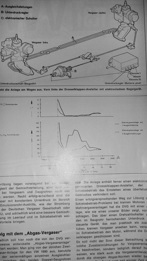

B.scheuert hat recht, ich habe nochmal in die alten (von 1968er Motorrundschau) Zeitschriften gewälzt. Ja, es ging um die HC werte, nicht die NOx werte.
Seit Januar 1968 galten in den USA strikte Höchstwerte für CO und HC.
Deswegen hat VW das eingeführt. Ich habe das auf die Schnelle mal fotografiert( statt gescannt).
Die höher Kurve HC (als Hexan gemessen) ist die mit einer Ausgleichsleitung, die es übrigens bis weit in die 1970er Jahre gab bei Do-vergasern.
