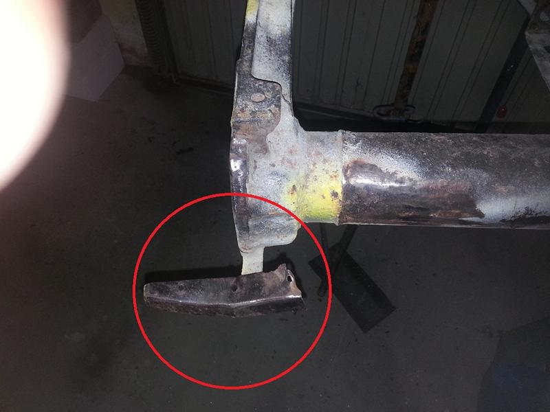

ich suche ein Teil der Bodengruppe.
Ist im folgenden Bild mir einem roten Kreis gekennzeichnet: Weis einer von euch ob es das einzeln zu kaufen gibt, ODER ist das vielleicht an einem neuen Rep, Bodenblech schon mit dran?
Gruß Michel

Das kommt darauf an, ob es ein gutes Rep Blech ist oder nicht.
Das Ding nennt sich glaub ich "Querträger" und ist Bestandteil guter Bodenbleche. Billige sind einteilig und man hat dieses Teil wegrationiert...

Wenn ich einen Tipp geben darf, dann nimm die von Wolfsbürg West. Da passt die Blechstärke und die Querträger sind separat dabei.
Die kosten rund 250.- das Stück, dafür hast aber eine solide Basis.

Das sieht mir eher nach einem Rest dessen aus, was man Querträger nennt. Ist aber auch eigentlich egal, das Teil sollte sich ja relativ einfach selbst herstellen lassen.Red1600i hat geschrieben:Das kommt darauf an, ob es ein gutes Rep Blech ist oder nicht.
Meist ist es auch besser die originalen an der Bodengruppe zu lassen und die von den neuen Bodenhälften abzutrennen, dafür ist es hier aber zu spät.

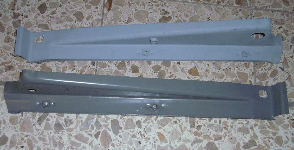

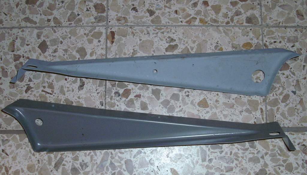

zwei Querträger/Traversen hab ich noch in guter Qualität . Waren bei den 250€/Stück Bodenhälften bei. Hab sie aber nicht verbaut , weil meine noch gut waren
Re: Suche Bodengruppen Teil
um diese Bleche handelt es sich
