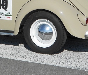

ET weis ich nicht nach außen 25mm verbreitert!
- 043.JPG (228.52 KiB) 5085 mal betrachtet

Formel V: so etwa hatte ich mir das vorgestellt, danke fürs Bild. Darf ich erfahren welche Reifengröße Du drauf hast?

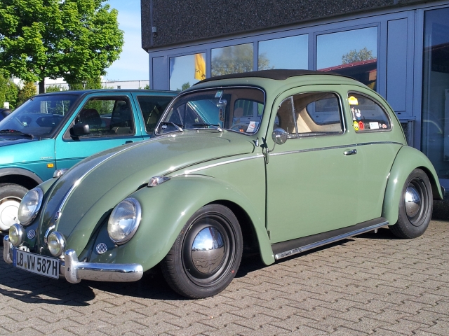

Re: Felgen umschweißen -welche ET?
Hallo Wolfgang!
Vorne Vredestein SPRINT CLASSIC 155 R15 82S
Hinten Vredestein SPRINT CLASSIC 185/70 R15 89 H
- K1.JPG (46.37 KiB) 5032 mal betrachtet

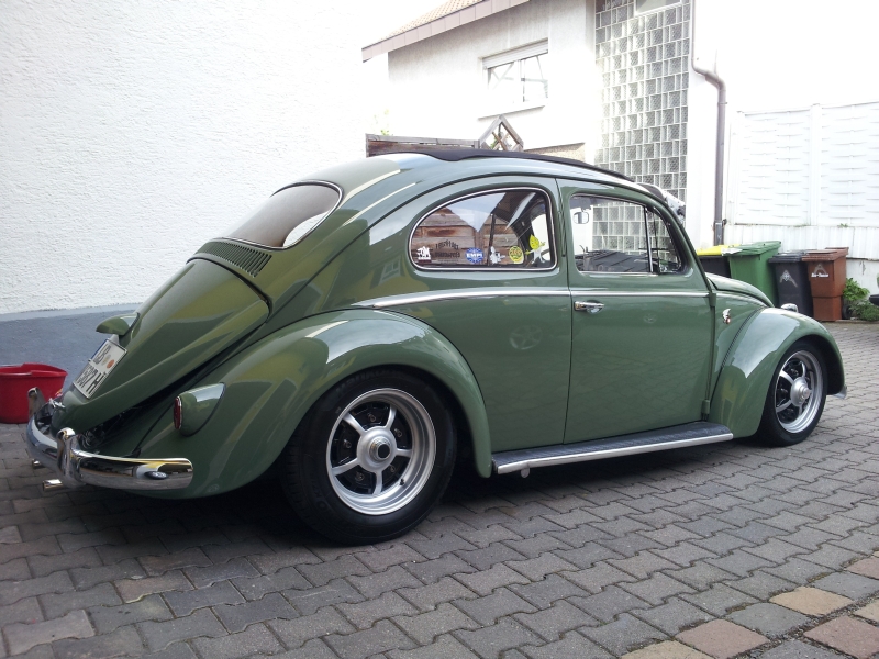

ich hab auf meinem 58-er an der HA Sprintstars oder im Wechsel umgeschweisste Radkappenfelgen drauf in der Größe 5,5x15 ET6. So wurden die Sprintstars damals verkauft. Mit nem Reifen 165R16 passt das wunderbar
Ansonsten solltest du einfach mal den Reifendatenrechner befragen.
