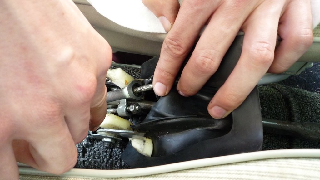

wenn das passt kannst du die Einstellung am Handbremshebel selbst vornehmen
hier fingert schon einer an seiner Handbremse rum mit einem Spezialwerkzeug, auf den sichtbaren Gewinde sind Mutter, an diesen wird dann letzendlich die Handbremse eingestellt. Am Ende sollte die Handbremse nach spätesten 7 "klicks" fest sein, üblich sind 3-4
